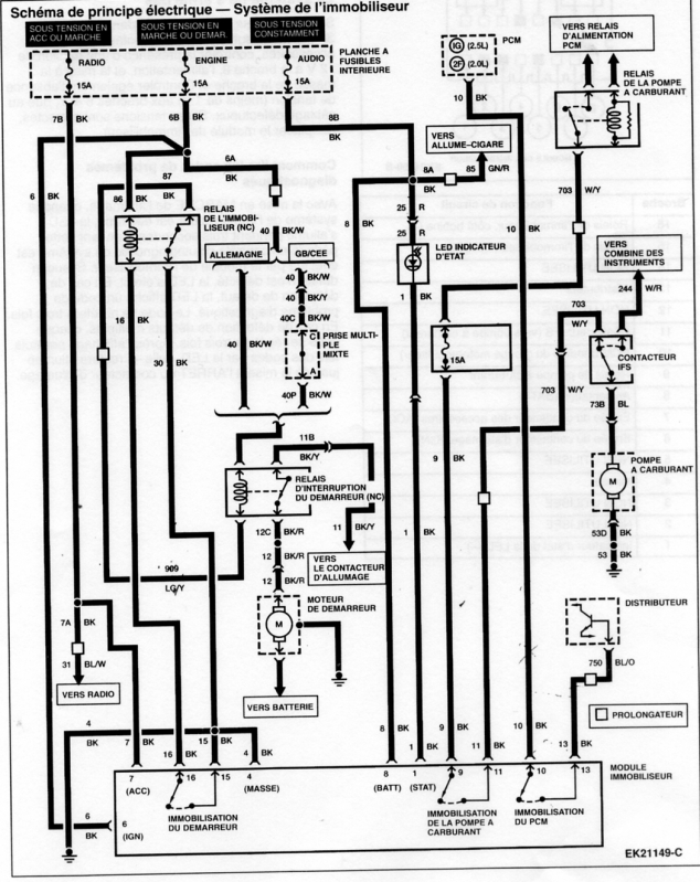

    Autre piste ...
    Jack_Clint, j'ai lu quelque part, peut-être sur ce forum, que le boitier d'immobilisation jouait sur le PCM, la pompe à essence ET ce P.... de démarreur .... J'ai trouvé un schéma montrant les bornes à shunter, mais je ne sais pas si cela s'applique à ton système Bosch ou au Temic qui équipe la mienne. Je dis peut-être une bêtise, mais se pourrait-il que le contact du relais d'immobilisation ne fonctionne plus qu'aléatoirement et que de shunter le 15 et le 16 aiderait à résoudre le souci ? Cer ce qui m'inquiète dans les symptômes c'est que je n'entend aucun clic mise à part un relais. Le solénoide ne s'enclenche même pas ... comme si il n'était pas alimenté .
    Ford Probe - 2.0L - 10/1995 - Bleue MQ
    Bonjour tout le monde, soucis avec démarreur 07 Aoû 2020 22:14 #183797
    La pose des 3 shunts se fait uniquement sur Transpondeur BOSCH et non pas sur un transpondeur TEMIC..
    Tu as un transpondeur TEMIC, puisque tu as une clé de contact contenant une puce, sinon tu aurais la télécommande BOSCH avec bouton poussoir qui désactive le transpondeur BOSCH, donc tu ne peux rien shunter sur un transpondeur TEMIC.
    Le solénoide ne s'enclenche même pas ... comme si il n'était pas alimenté. Apparemment le 12V arrive sur ton démarreur de façon aléatoire ? Change de clé de contact, donc de puce, fais un essai.
    Ton démarreur doit-être démonté puis testé en direct avec une batterie 12V pour prouver sa validité, on saura que ton soucis vient d'ailleurs, rien ne sert de changer de démarreur si il est OK..

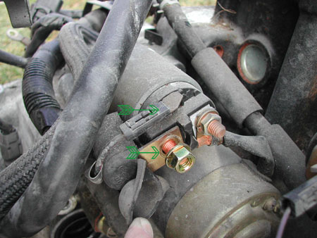

    Il faut débrancher la batterie de la Probe (impératif) puis démonter le démarreur et voir si il fonctionne dans différentes positions, il se peut qu'il y ait un mauvais contact dans le solénoïde ? souvent cette partie qui fait avancer le pignon dans le volant moteur manque de graisse.
    Si le démarreur fonctionne par intermittence, c'est qu'il a un problème ? Soit réparer cette partie puis le réviser entièrement puisqu'il est démonté, ou tout simplement le changer par un neuf pour éliminer définitivement cette panne.
    Je n'ai pu trouver que cette photo du démarreur, le Wiki n'est pas accessible, nous avons le démarreur en détails, je vais prévenir Sagittaire57, puisque le serveur est chez lui. A mon niveau je ne peux rien faire.

    J'en chie. La chaleur est étouffante et le bitume du parking fait office de four. J'ai démonté la traverse verticale avec les connecteur et je peux vaguement accéder à l'objet du délit en enlaçant le cardan passager. J'ai testé le 100A entre le + batterie et le départ démarreur ( 2 gros cables avec des cosses serties et boulonnées de chaque coté).. Le multimètre me dit que c'est ok. J'ai théoriquement bien testé le petit 12v sur le solénoide, une simple cosse plate enfichée, et j'ai du jus quand on donne un tour de clé. C'est donc bien le solénoide qui est bloqué. Le prix d'un démarreur tourne entre 150 et 200 euros. Ce n'est pas le souci et c'est très facilement trouvable sur place chez AD ou Feu Vert, ou en ligne chez Oscaro.. Mais putain que c'est inaccessible ! Si tu veux bosser correctement, il faut ou un pont, ou tomber le demi-train avant conducteur ou sortir le moteur !!! A propos de demi-train, je m'aperçois du coup que mes soufflets de cardans sont bien fatigués ... va falloir budgéter le truc. Le catalyseur aussi commence a être bien rouillé. Au pire, je fais faire un "tube Afrique". Et je vais aussi en profiter pour nettoyer et bien souffler les deux capteurs ABS et mes plaquettes avant. Finalement c'est assez instructif de passer sous sa bagnole et de l'inspecter de près. Mais il est seulement 10h et c'est déja un four sur le parking. Alors je verrai cela demain matin vers 7h. Tant pis pour les vacances, je vais décaler de quelques jours.
