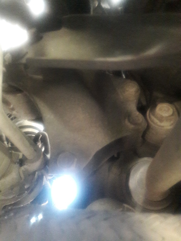

    Bon ...
    Je viens de passer sous le moteur. Je n'arrive pas à loger avec certitude ce P.... de S..... de démarreur de M...... J'ai trouvé le filtre à huile ( je le voyais plus gros ), j'ai suivi la gaine du fil qui repart du relais 100 A et je suis gêné par les deux traverses qui supporte la boite de vitesse et un support moteur. Je vois bien mes départs de cardan de la boite, mais je ne vois pas ce démarreur de sa mère qui déchire sa raaaaaaace, comme disent les djeun's ! je dois être con et aveugle .... :lol: :lol: :x
