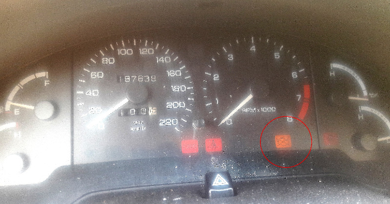

    J'ai remarqué un truc ce matin. C'est peut-être rien, mais je n'avais jamais fait gaffe avant. J'ai remonté la batterie pour donner un coup de clé hasardeux, avant de démonter le démarreur. Evidemment, il n' y a eu aucune réaction. Mais j'ai remarqué un témoin lumineux que je n'avais jamais vu avant. Un témoin orange, sous le 8 du compte-tour, avec le symbole d'un moteur barré d'une croix, à coté de celui de l'air bag. Ce témoin s'allume dès que je mets le contact et ne s'éteint pas, même lorsque je donne le coup de clé pour lancer le démarreur. C'est normal ??

    Ce voyant que tu as pris en photo entouré en rouge, c'est le voyant Check Engine ou appelé le « voyant d'anomalie moteur ».
    Dés que tu tournes la clé de contact avant démarrage, ce voyant s'allume ainsi que d'autres voyants, puis tu démarres le moteur et dés que le moteur est en route ce voyant Check Engine s'éteint de suite, ce qui veut dire que tout va bien.

    Bonjour Jack_Clint.
    Ok, bien noté. D'ailleurs, je vous le confirme à l'instant : c'est bien cet enfoiré de démarreur qui est en cause. ELLE VIENT DE REDEMARRER !! Je sais, les majuscules sont l'équivalent d'un cri ... désolé de vous avoir réveiller en sursaut. En fait, en me contorsionnant façon anaconda et en me cognant plusieurs fois la tete, j'ai inséré un clé dans le premier boulon du démarreur, afin d'attaquer ce démontage. Pour être bien en prise, j'ai tapoté avec un maillet afin que la douille soit bien autour de la tête de boulon. Et là , Archimède m'est apparu en criant Euréka. Je suis ressorti de sous la voiture, j'ai rebranché la batterie, et au premier tour de clé la voiture a démarré, nickel, sans tousser , ronronnant comme le chat quelle a toujours été. Donc je ne vais pas chercher à comprendre. Je sais que le démarreur est en cause. Je vais prendre rdv chez un garagiste en lui spécifiant que le démarreur est à remplacer. J'ai passé l'âge de m'exploser les doigts dans la graisse , la fournaise et le manque de place. Même en montant les chandelles, ce n'est pas pratique. cela va me couter surement dans les 800 euros, mais au moins ce sera un professionnel qui aura fait le montage. Démonter le démarreur ne me fait pas peur. C'est surtout le repositionner comme il faut et le remonter correctement qui m'inquiète. C'est aussi serré que la rondelle d'un hétéro coincé sur un char de la gay-pride la dessous !!! Merci à tous. Merci d'avoir fondé ce forum. Les propriétaires de Probe ne sont pas légions et le 2.0L est monté au chausse-pied. Moi qui voulait acheter une V6, je n'ose même pas imaginez le boxon dans le compartiment moteur, même si le V6 est surement plus compact.
