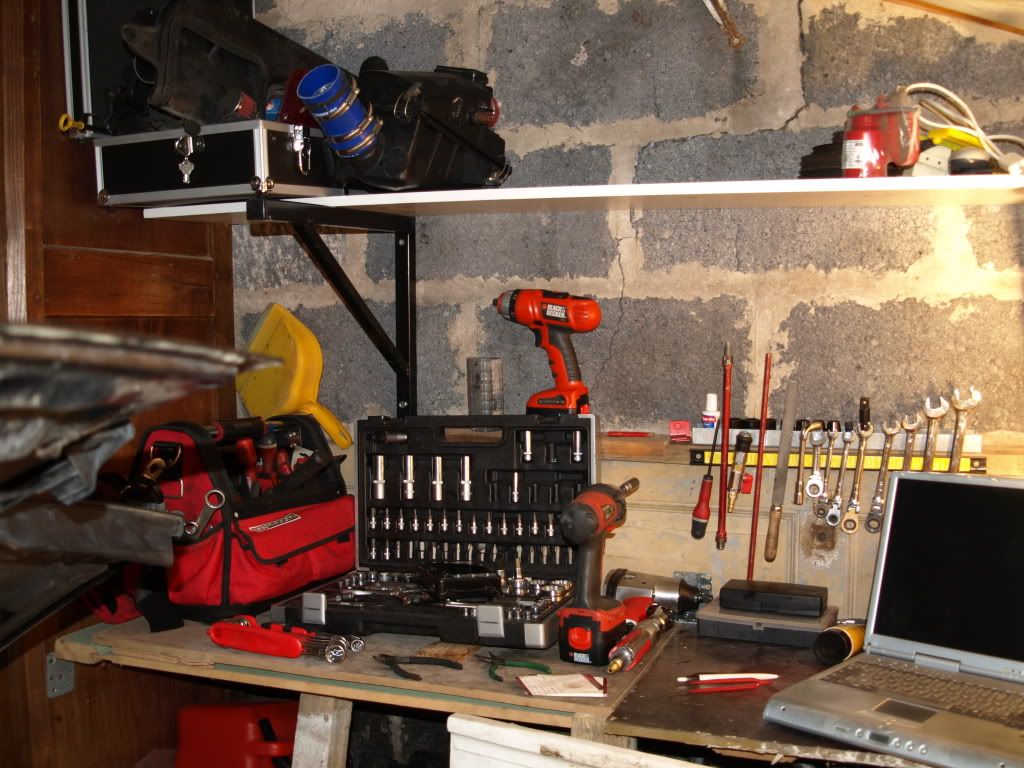

    Voici une partie de mon "atelier":
    J'ai la chance de pouvoir travailler à l'abri.

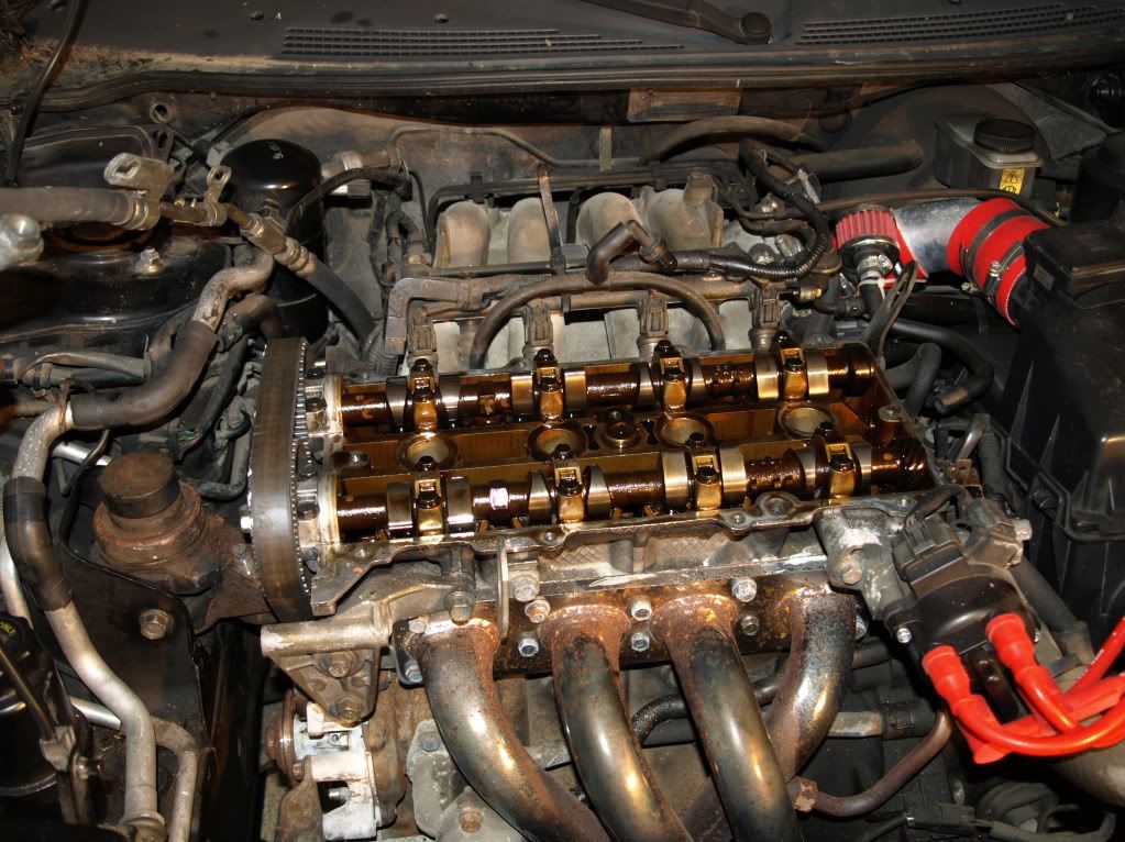

    Voici le moteur au départ:

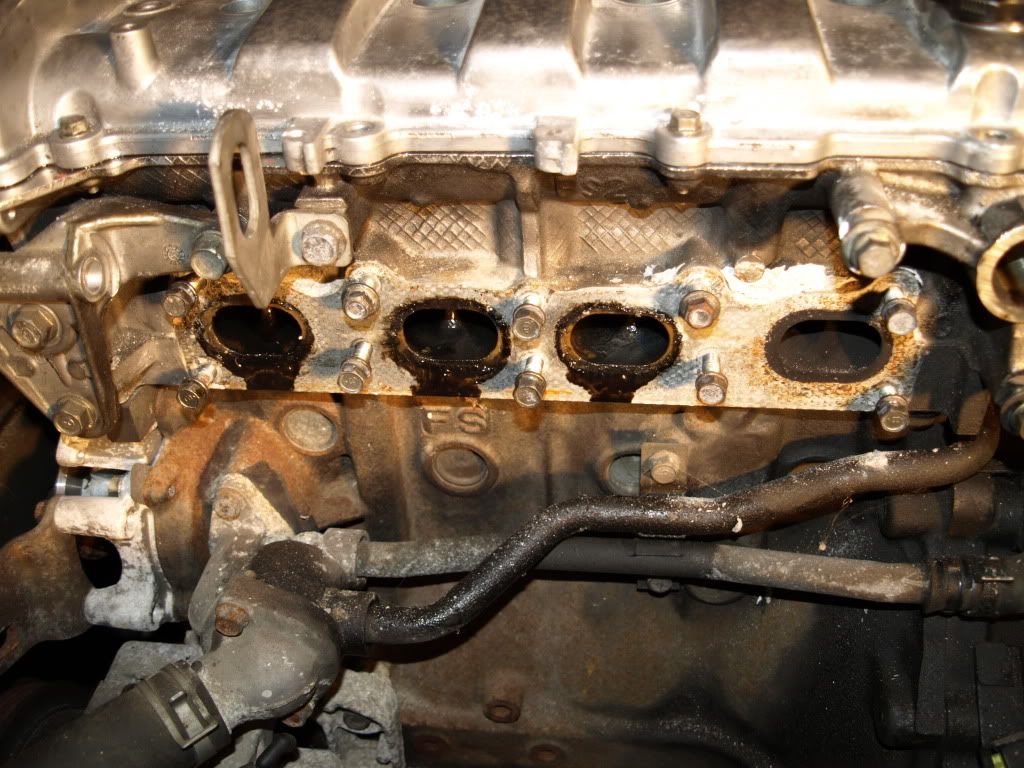

    Les ravages des joints de queues de soupapes morts sur les 3 premiers cylindres:

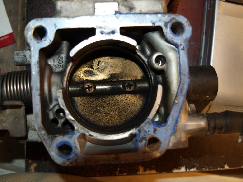

    Ici, le boitier papillon a été nettoyé 5000km avant, impressionnant l'EGR:

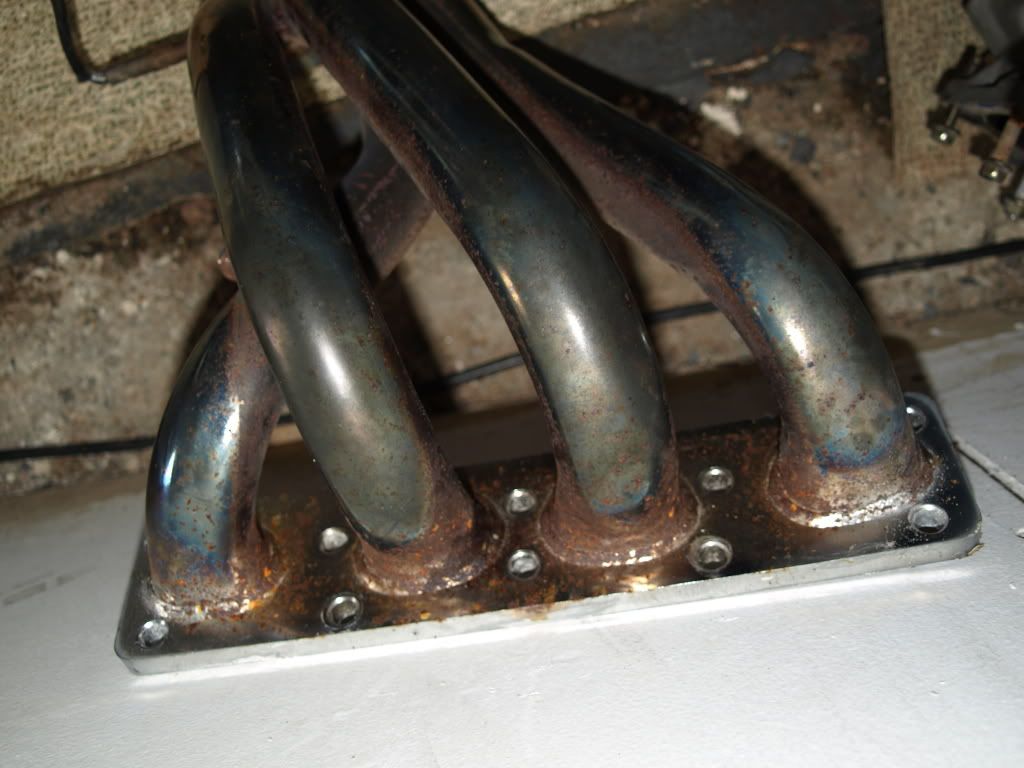

    Une petite photo du collecteur type ssa de chez ebay après 2ans sans utilisation... on en a pour son argent ...:

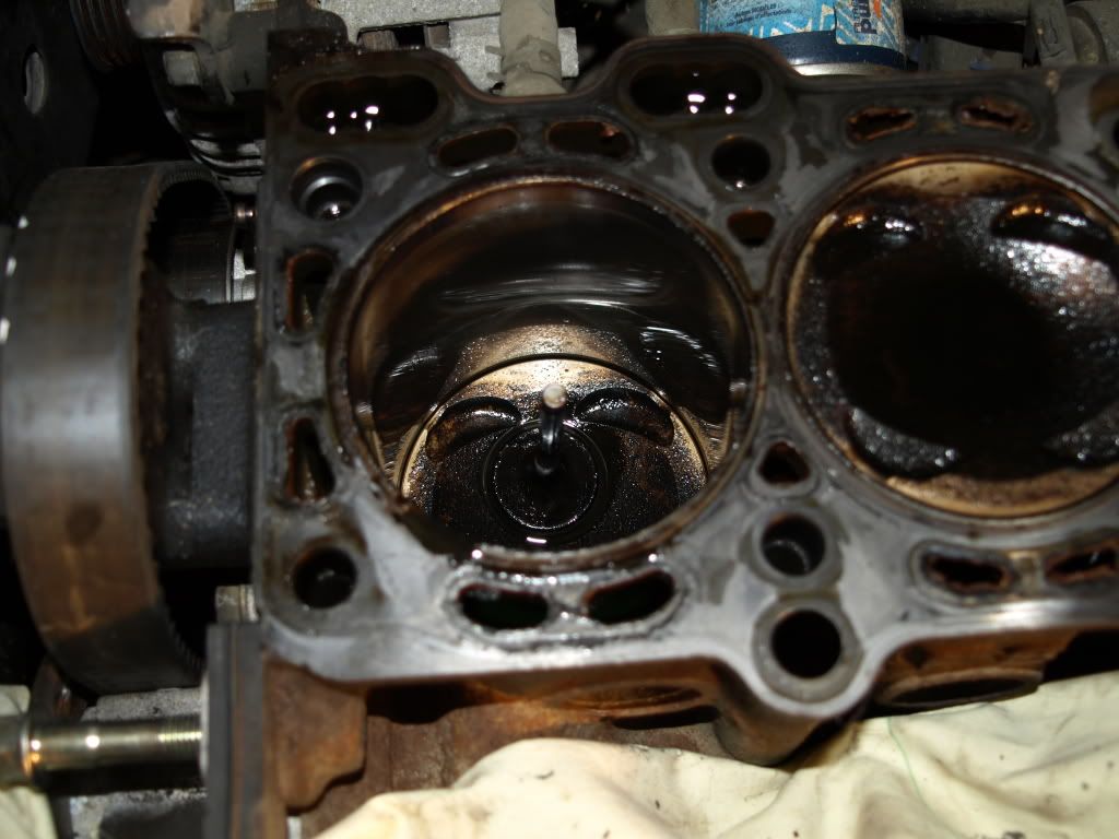

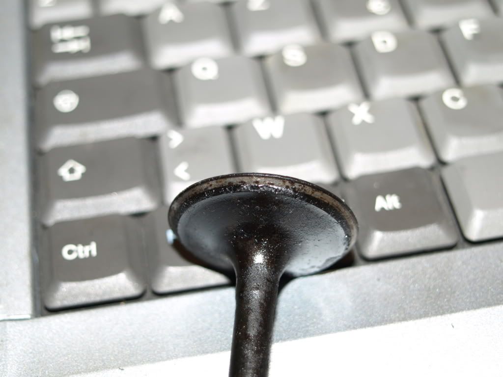

    La fautive échappée vue après le déculassage:

    Le démontage commence très bien. En jetant un oeil dans les puits à bougies, il sont pleins d'huile ...
    Je me suis fabriqué un adaptateur pour le compresseur et un système pour appuyer sur les ressorts de soupapes.
    Tout se passe bien pour le premier cylindre, 4 joint changés sans problèmes à 5 bar de pression (par contre je n'ai vu aucune différence entre les joints d'admission et d'échappement). Cepandant, les joints sont difficiles à retirer avec la pince, elle rippe d'un coup et je donne un coup sec sur mon adaptateur ... résultat le tuyau se détache .... pchiit .... et je vois ma soupape glisser inexorablement dans le cylindre. depuis elle me regarde et me sourit à travers le puit de bougie.
    Conclusion ... je déculasse, du coup ce sera une réfection complète pour le bas et haut moteur. :marteau:
