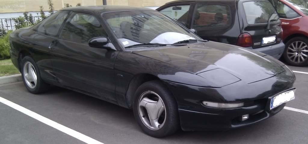

    Re: [16v] Les grands travaux commencent ... MAJ 1er post 15 Avr 2011 10:20 #141122
    • fatom2k
    • Portrait de fatom2k Auteur du sujet
    • Messages : 237
    Voila, une nouvelle 16v est arrivée hier dans la famille (ma femme m'a demandé si je comptais ouvrir un garage ... ) mais le prix était trop interressant (limite j'avais l'impression de la voler compte tenu de son état extérieur) et surtout je suis allé la chercher à 10km de chez moi .... que demande le peuple ??
    Re: [16v] Les grands travaux commencent ... MAJ 1er post 15 Avr 2011 10:27 #141123
    Belle Probe Black 16v, apparemment rien à redire. :)
