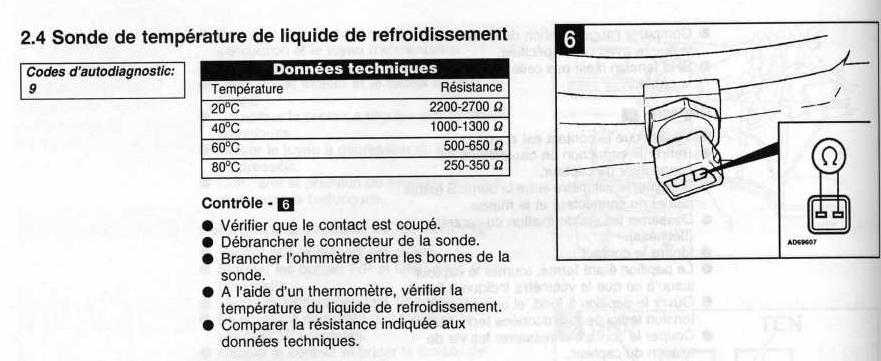

    Jack_Clint écrit: Je n'ai pas trouvé les valeurs pour tester cette sonde de température du liquide de refroidissement à 2 fils,
    Tu parle de ça?

    Merci jeko oui c'est ça mais je l'avais déjà

    Oui, c'est bien cela, merci jeko pour ce lien sur la sonde de température à 2 fils. :D
    Cette sonde peut-être facilement débranchée électriquement, puis dévissée et ensuite testée dans une casserole d'eau avec un Ohmmètre, les contacts de la sonde sortant de l'eau, il faudrait un thermomètre qui monte à 80°C, comme ceux qu'on utilisait pour faire des conserves en bocaux. ;)
    Mais je pense que tester les 60°C pour 500 à 650 Ohms doit suffire pour dire que cette sonde est sans doute encore en bon état, sinon ce sera l'achat d'une sonde neuve. Pour info, mes 2 sondes de température sont d'origines, ça ne se dégradent pas comme ça.
