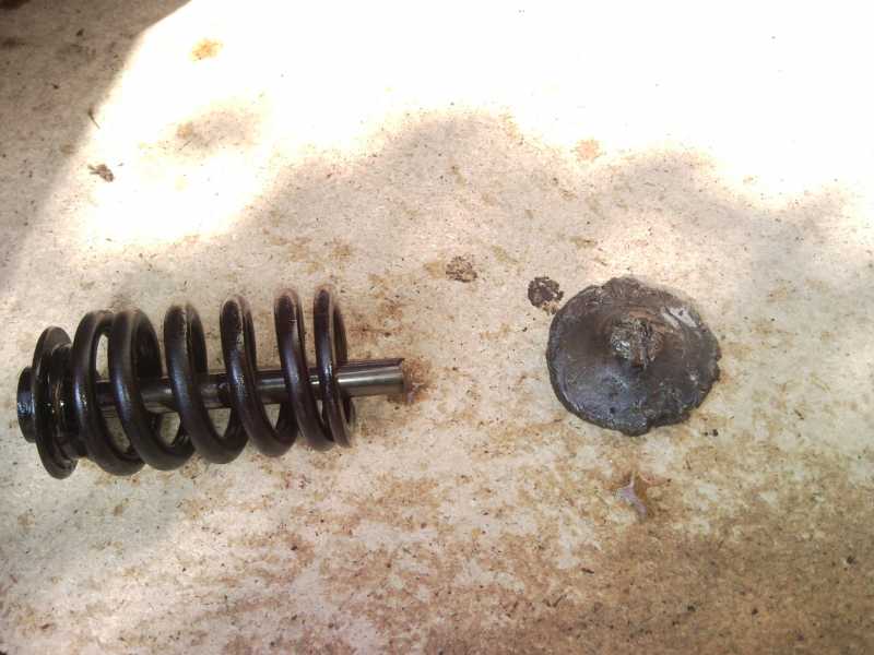

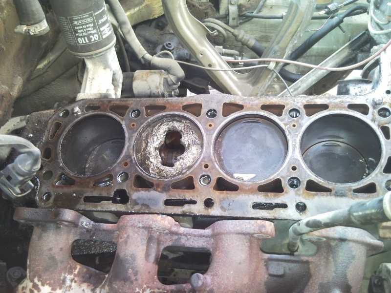

    je pense aussi que la distri c est décaler , ci c est le cas à mon avie tu peux changer de culasse ( soupape plié) et dans certain cas le bloc moteur
    voici un exemple concret d'une distri qui à lachée à 6000 trs (mercedes 2l essence distri par chaine)
