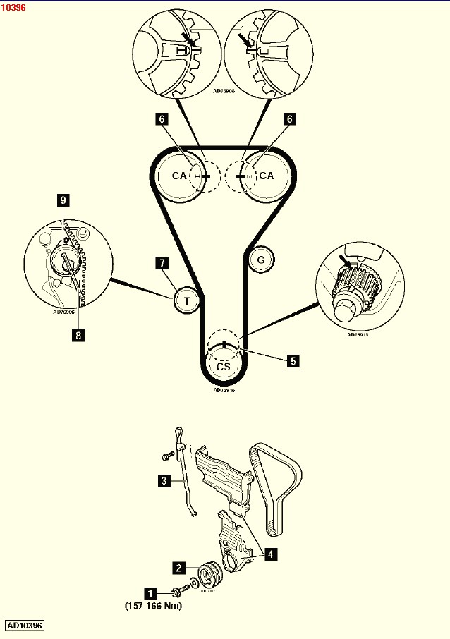

    Il existe beaucoup de Topic à ce sujet. ;)
    Voici les points 5 et 6 à mettre en phase, comme sur ce schéma.
    Plus de détails avec d'autres Topic..
    www.wiki-ford-probe.com/index.php/Change..._de_distribution_16V
    www.wiki-ford-probe.com/index.php/2A_-_1...2l_16V_-_4_cylindres
    www.wiki-ford-probe.com/index.php/Calage...6_Mazda_MX6_2,0L_16V

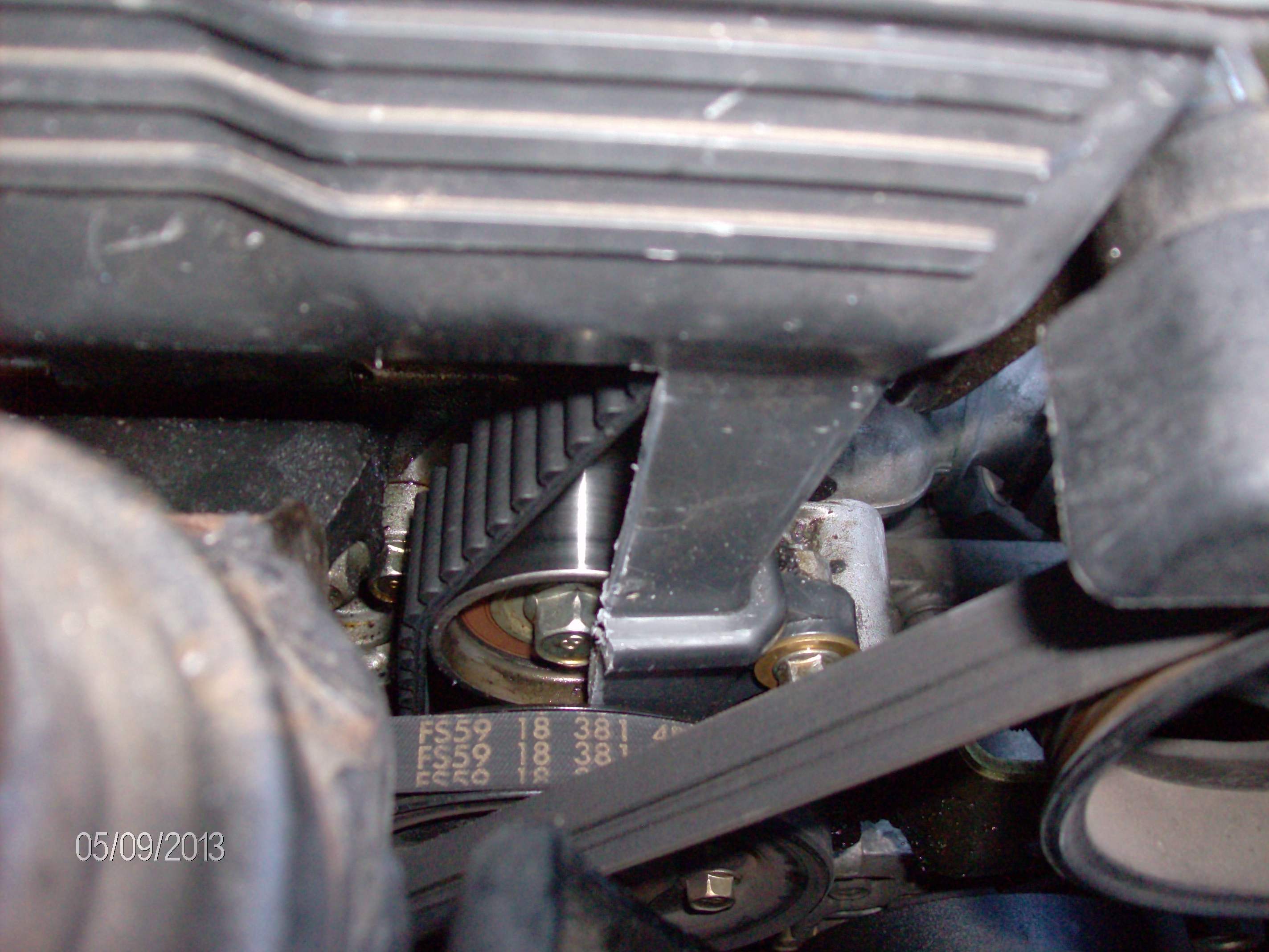

    En démontant le galet enrouleur à droite (photo), je pense qu'on peut désolidariser la courroie de la pignonerie des AAC et faire comme dit franck57. Ce cache plastique tient par 4 boulons clé de 10mm (Cache plastique volontairement découpé)
