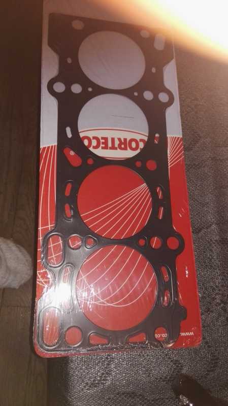

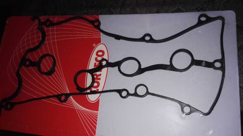

    Joint de culasse 04 Mar 2016 12:39 #175688
    • Romain21
    • Messages : 295
    Le joint de culasse et le joint des cache culbuteur

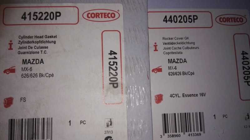

    Joint de culasse 04 Mar 2016 12:49 #175690
    • Romain21
    • Messages : 295
    La référence des article
