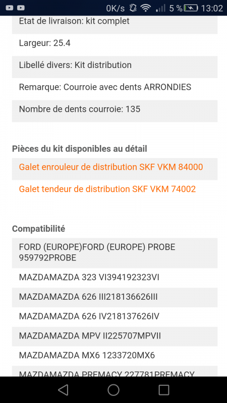

    Bon les galet et courroie a changé, mais la pompe à eau c'est obligatoire?sachant que la pompe à eau à a peine 20000 borne,est que ce doit pas souffrir du temps comme une courroie,et j'ai un budjet limiter, alors si je peut m'en passer...je vous ai mis la aussi les références de la courroie que je compte prendre,être sur que ce soit le bon modèle,à vrai dire oui mais bon,dans le doute on va dire

    Ba dison que je vais faire la totale alors...à 50€ prêt en gros...ba la courroie, disons qu'elle a peut de kil,faite à 110000,moi je l'ai depuis ses 118000,et la elle aura bientôt 130000,sauf que de 110 à 118000 il s'est passé un peu moin de 4 ans,en conduite "bonne petite femme prudente..." et la elle est passer de 118 à 129000 en 5 mois,avec une conduite plus nerveuse...disons que si y'a personne devant, tant que je doit accéléré c'est à fond,et après je stagne à ma vitesse(parait que c'est le mieux pour la conso d'atteindre sa vitesse au plis vite...)bon c'est pas pour la conso mais bon :)...et sinon sur la capture que j'ai posté les référence de véhicule son bien les bonnes pas de doute ?

    Je rappelle aux cas où il y aurai une différence à ce niveau, je sais qu'il y'a des petites chose comme l'allumage qui ne sont pas identiques, que ce n'est pas une probe la mienne,c'est une mx6 millésime 93
