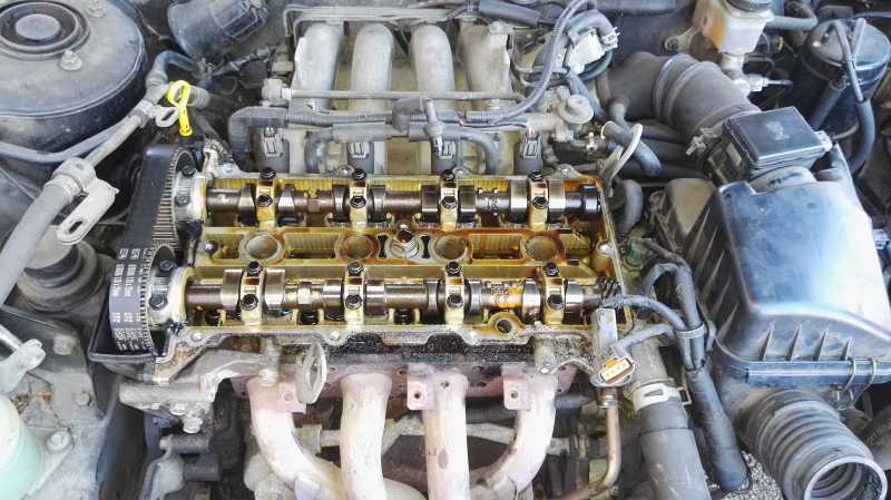

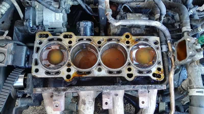

    Bon normalement fini aujourd'hui, joint de culasse effectivement HS,mais très minim,on à pu constater que la voiture à visiblement été mal entretenue !!! Bref joint de queue de soupapes changé, joint de culasse,joint de cache culbuteur, et distribution, suppression de la vanne egr au passage,segmentation vérifier,et la mauvaise surprise heureusement prise à temps,le ressort du galet tendeur été cassé !!! Donc je pense que la distribution à 84000 n'a pas été faite entière mais seulement la courroie... Bon je retiens au jus une fois remonté. Petite vue du bloc et de la culasse

    Excellent comme travail ! :thup:
    C'est dommage, qu'il n'y ait pas quelques photos mis en ligne avec l'hébergeur de notre forum, parce que ce sont les seules photos qui resterons en place sur ce forum avec la durée de vie programmée de certains hébergeurs privés.
    Bon courage pour la suite Romain21, et n'hésite pas à nous mettre quelques photos. :super:

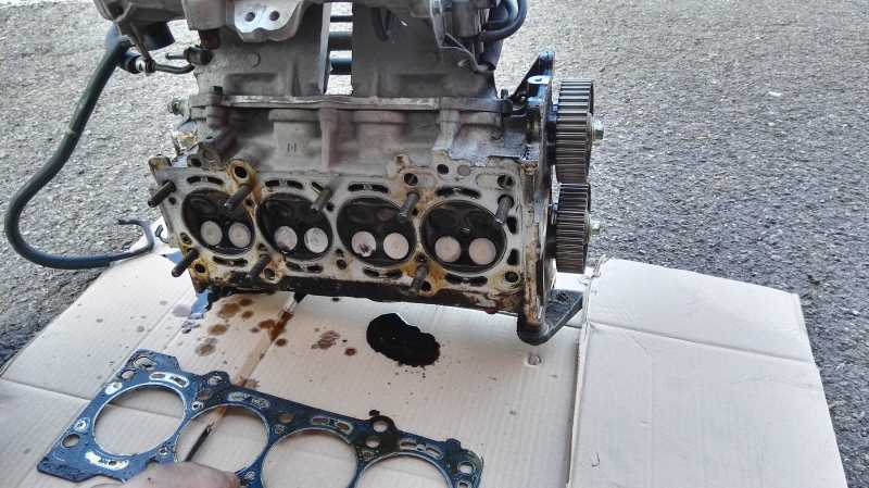

    Voilà les photos que j'ai prise,si sa marche....et au passage culasse vérifier moins de 0,04 mm,donc niquel,bon du coup ne tourne pas aujourd'hui, calage au petit oignon de l'allumage demain et c'est fini
