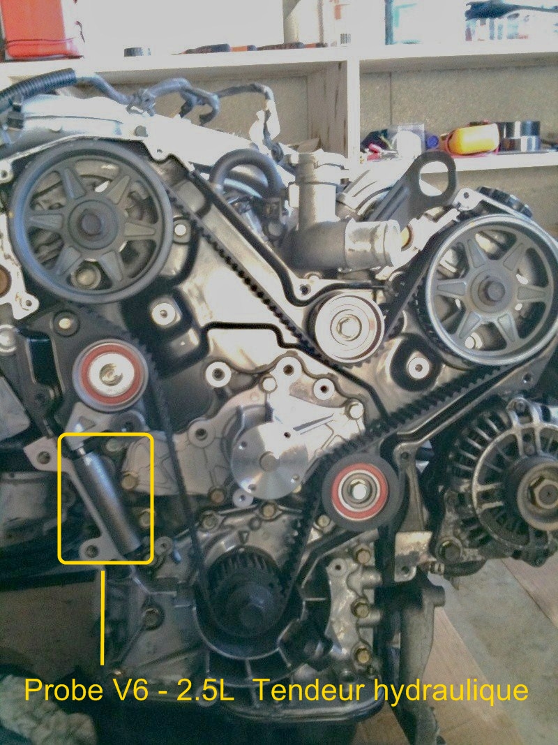

    Sur ma 16V le galet tendeur ne bouge presque pas, le ressort tendeur en action oscille de 1mm maxi (les supports du ressort ont été graissé). Les inscriptions sur le dos de la courroie de distribution sont encore très lisible et visible après 100 000 km. KIT Gates PowerGrip made in japan, c'est le must pour moi.
    Voici le lien juste pour info sur la marque Gates.
    ww2.gates.com/france/brochure.cfm?brochu...64&location_id=11182
    Une photo d'un moteur V6 que j'avais récupéré sur le forum, je ne sais plus à qui il appartient ? Merci à l'auteur pour cette photo.

    au pire je vais voir pour commandé deux autre galet enrouleur de chez gates si je trouve pour être sur, le galet tendeur tourne facilement donc je m’inquiète pas de celui la, s'est vraiment les enrouleur qui sont plus résistif que le tendeur.
    En se qui concerne ton moteur il ressemble beaucoup au mien mais il y a une petite différence, ma pompe a eau est pas du tout la mème
