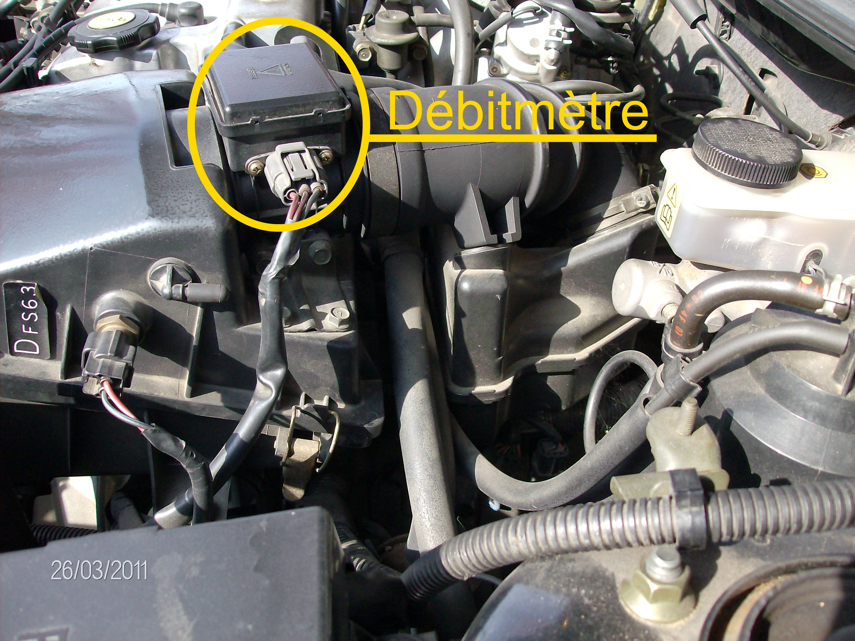

    Ca m'inquiète car pas trop envie de rester en rade. Du coup j'ai regardé les codes diagnostics, j'ai 8 impulsions, donc d'après la doc un défaut du "Débitmètre d'air massique". J'ai effacé le diag en débranchant la cosse - de la batterie et appuyant sur la pédale de frein 10 secondes. Quand je refais le diag sans avoir redémarré j'ai de nouveau 8 impulsions. Je n'ai pas eu le temps de contrôler le débitmètre, mais je ne vois pas comment cela pourrait expliquer le pb de démarrage aléatoire. Pour moi un débitmètre défectueux devrait générer des pbs de consommation, mais pas empêcher de démarrer, mais je ne suis pas mécano :roi:.

    Il y a de forte chance que ce soit lui le coupable << Le débitmètre >>
    Le moteur démarre, puis s'arrête
    - Connexions électriques (moteur/batterie)
    - Filtre à air
    - Circuit d'admission d'air/circuit de dépression (fuites)
    - Système de gestion moteur (connexions/câblage)
    - Électrovanne d'admission d'air au ralenti
    - Papillon/adhérence/tringlerie
    - Pression de carburant/débit de sortie/régulateur de pression de carburant
    - Injecteurs
    - Calculateur
    -- Débitmètre d'air massique code erreur N°8
    www.wiki-ford-probe.com/index.php?title=...puis_s.27arr.C3.AAte

    Tu peux toujours tester le débitmètre.
    www.wiki-ford-probe.com/index.php?title=...itm.C3.A8tre_d.27air
    Pour faire une RAZ, on débranche le (-) moins de la batterie et on appuie 20 secondes sur la pédale de frein, ceci remet à zéro la mémoire du calculateur par vidage du courant résiduel par les ampoules des feux stop AR, il faut ensuite remettre en route le moteur pour avoir à nouveau le code N°8. C'est bizarre que tu aies encore ce code N°8 en mémoire après une RAZ ?
    Un Débitmètre de MX6 - 16V ou un Débitmètre de Probe 16V pour moi c'est pareil. Ces deux véhicules ont le même moteur, sauf que la MX6 16V possède un allumeur de type S5 ou lieu de S1 ou S3 sur les Probe 16V suivant les années de fabrication.
    Nettoyer un Débitmètre ? Je ne l'ai jamais fait sur aucun de mes véhicules.
    :Sourd: Avis aux membres qui ont déjà fait cette opération (merci pour l'info). :wink:

    Ce soir, contrairement à hier, impossible de démarrer... J'ai pris la tension d'alimentation du connecteur du débitmètre : 12v, donc il est bien alimenté. Ensuite j'ai essayé de contrôler la tension entre les bornes A et B du connecteur contact mis mais je dois être débile car pas moyen de mettre les touches du multimètre en contact avec les fameuses bornes par le cul de la prise et je n'ai pas compris la phrase du tuto : "Retirer le capuchon en caoutchouc du connecteur". Il n'y a pas de capuchon en caoutchouc. Donc pas moyen de prendre la tension du machin contact mis et encore moins moteur tournant puisque ce soir il ne démarrait pas.
    J'ai quand même vérifié qu'il y avait du jus aux bougies. On voit bien les étincelles (je n'ai testé qu'une bougie mais bon), donc on peut probablement écarter une cause allumage pour l'instant.
    Enfin j'ai essayé d'effacer le code 8 qui est toujours présent. J'ai débranché la batterie, mis le contact, appuyé sur la pédale de frein pendant 30 secondes... le code est toujours là. Je me demande si je n'ai pas fait la manip avec le shunt TEN/GND toujours présent. Je ré-essairai demain.
    J'ai aussi essayé de démarrer en débranchant le débitmètre. Pas de changement. Ca m'étonne qu'avec le débitmètre débranché ça ne démarre pas mais bon. Et j'ai démonté le débitmètre qui a l'air très propre, donc la cause débitmètre encrassé me semble aussi à exclure.

    Tu peux aussi tester les fils du débitmètre en piquant dans les fils une fine épingle de couture. Tester le débitmètre moteur tournant, ce sera juste avec le démarreur, puisqu'il ne démarre pas.

    Je ne pense pas que le débitmètre débranché empêche de démarrer le moteur, sans le débitmètre le moteur devient un veau.
    Mais bon ! Je n'ai pas fait cet essai sur ma Probe 16V, ce n'est donc que théorique.
