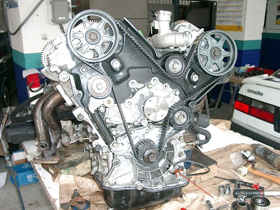

    Pas de capteur côté poulie de vilebrequin sur mon modèle (93)
    Si si! Sur les 93 il y a les deux capteurs, vilebrequin et allumeur. Le connecteur est fixé sur le tube de jauge à huile en partie haute, bien visible.
    Sur cette photo on voit bien le capteur fixé sur la pompe à huile.

    Excellente info (avec photo) merci Diablus.

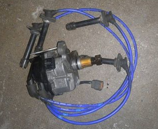

    Au cas ou j'ai un allumeur à vendre à pas cher, vendu avec câble HT !!

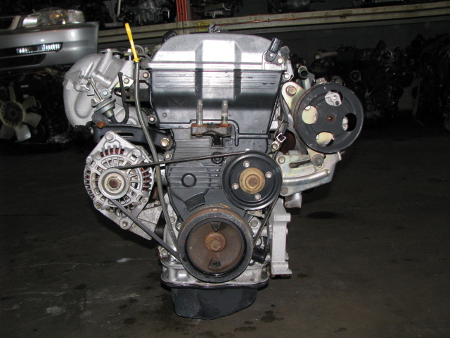

    Diablus, je pense que tu n'as pas vu que ma MX6 était une 2L. La photo que tu as très gentiment postée représente a priori un moteur v6. D'après les docs dont je dispose, par exemple la revue Haynes : "Les premiers modèles [de 2L] sont équipés d'un seul capteur monté dans le distributeur. Plus tard, un second capteur a été ajouté à côté de la poulie de vilebrequin. Les modèles à partir de 1998 sont quant à eux équipés seulement de ce dernier capteur et n'en ont plus dans le distributeur". J'ai démonté le passage de roue pour regarder autour de la poulie de vilebrequin et effectivement je n'ai rien vu. Cela dit je peux avoir raté quelque chose. Cependant les photos ci-dessous de moteurs en vente sur le net ont l'air de confirmer ce que dit la revue Haynes :
    - moteur 1993-1995 :
    - moteur 1999 :
    On voit bien le capteur sur le moteur 1999 mais pas sur celui 1993-1995. Je revérifierai quand même.

    Didier, c'est quel modèle l'allumeur que tu vends ?
    Merci en tout cas pour vos réponses.

    triton écrit:
    C'est un S5, pour MX6 16V

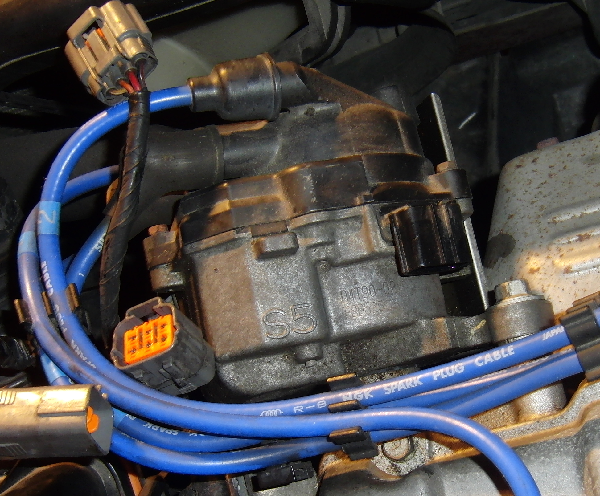

    Je rajoute ces photos juste pour information.
    C'est une chance, Didier possède un allumeur S5 avec son faisceau. Ne pas mélanger les références des allumeurs, un allumeur S5 sera obligatoirement remplacé par un autre allumeur S5. A savoir qu'un faisceau a une durée de vie de 80.000 km environ suivant les fabriquant et l'utilisation. Mon faisceau (1 fil de bougie dégradé) a lâché à 75.000 km, de très légers à-coups en roulant, c'était chiant. D'autres faisceaux n'ont jamais été changés et ont parcourus + de 200.000 km.
    Allumeur S5
    Allumeur S5 sur ce magnifique moteur de MX6 - 16V très soigné. :thup:
    Allumeur S5 de Mazda MX6 - 16V année 94
    Plaque VIN différente des plaques VIN des Probe, celle-ci demande a être déchiffrée ? Elle appartient à une Mazda MX6 - 16V année 94
    Pb démarrage aléatoire MX6 16V année 93 06 Oct 2016 22:40 #177697
    Pas besoin de déchiffrer le VIN. Sur MX-6 16V c'est allumeur S5, quelque soit l'année.

    Oui, le mien est bien un S5 aussi :
