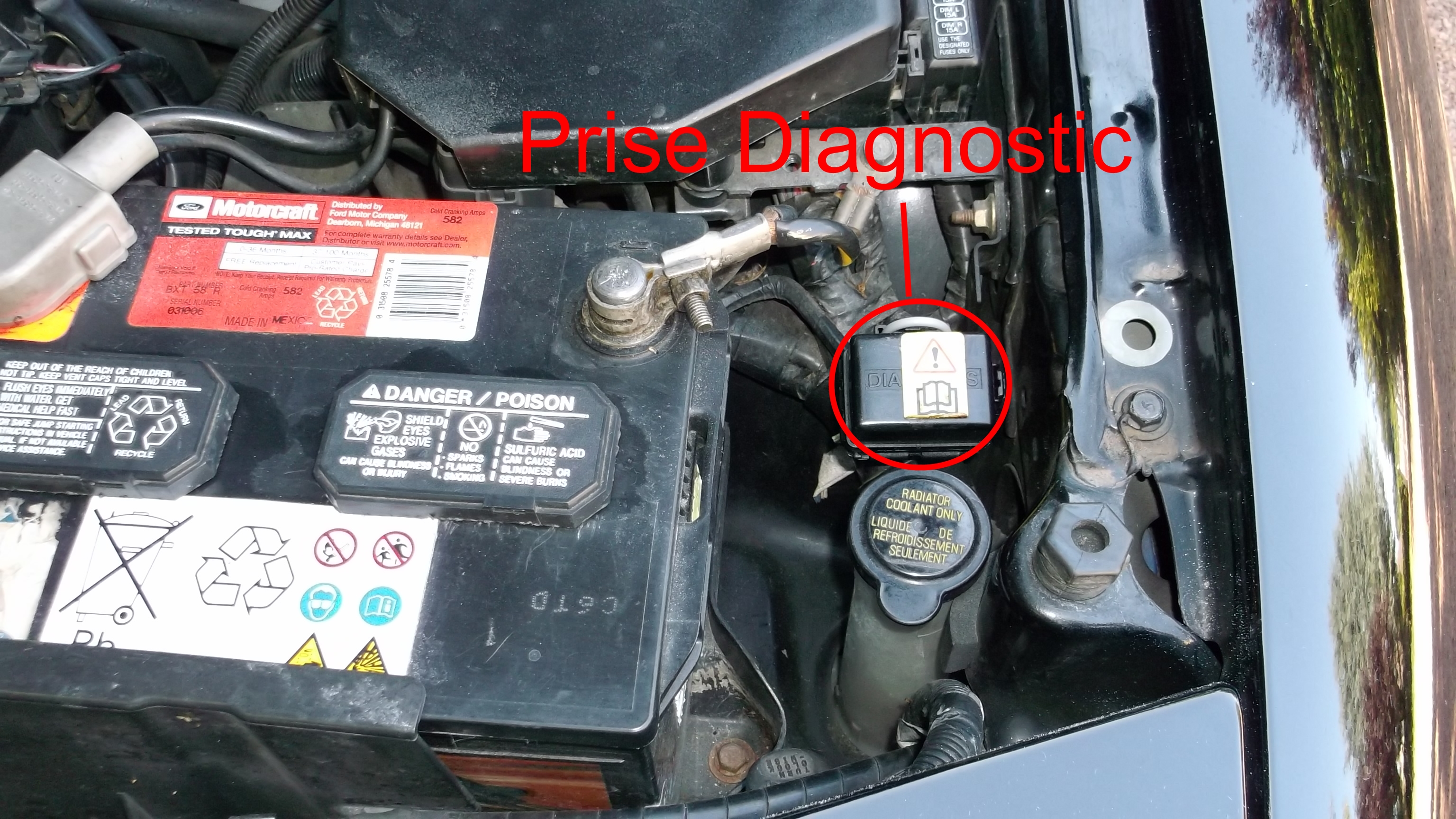

    Salut, :)
    Voici l'emplacement de la prise diagnostic, elle est très utile pour beaucoup de fonctions.
    La prise diagnostic sert entre autre à trouver la présence d'un -- code erreur appelé aussi code défaut --
    Tu peux avoir plusieurs codes erreurs, chaque code correspond à un élément défaillant, voir le code erreur en fonction de la liste correspondante.

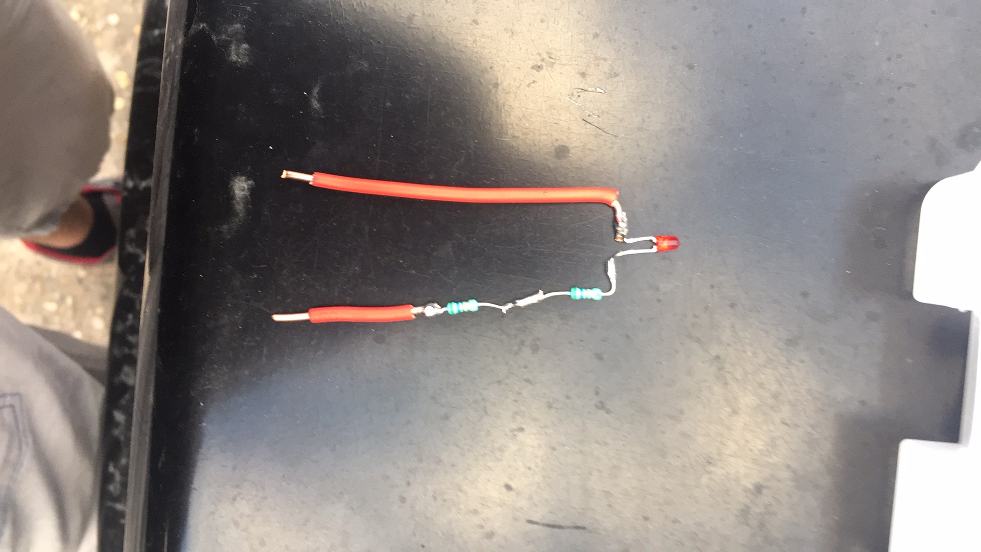

    Ici, tu as la façon de procéder avec une diode ou un voltmètre à aiguille.
    La valise c'est nous !
    Il faut rechercher nous-même la présence d'un -- code erreur --
    www.ford-probe.fr/index.php?option=com_k...=161175&limitstart=0
