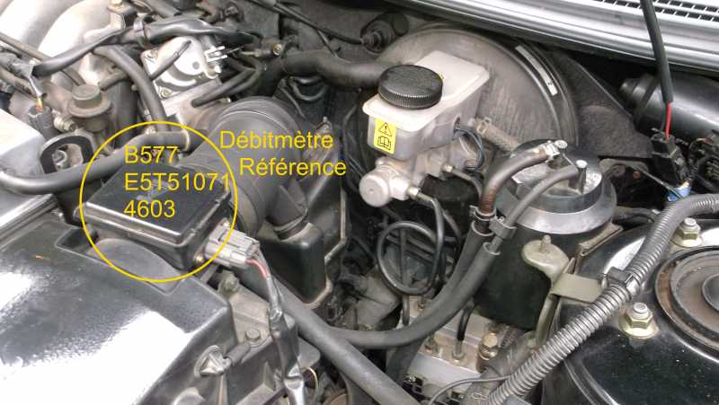

    Au secours mécanique Probe 2.0L de 97 21 Avr 2019 11:22 #182050
    C'est le débitmètre en défaut, code erreur 8
    Je ne sais pas où tu as acheté le nouveau débitmètre ?
    Pour info : Il a été reporté ici-même un achat en Chine pour un débitmètre qui s'est retrouvé toujours en défaut code 8 et pourtant il était neuf, mais pas cher. l'achat d'un autre débitmètre avait résolu le problème.
    Si ça peut t'aider, c'est le même modèle pour ta Ford 2.0l 1997
