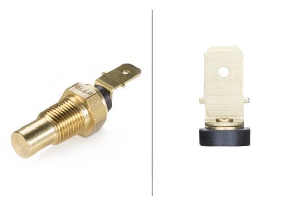

    Bonjour à tous, ma sonde d'eau était HS, je l'ai remplacé par celle ci :
    De marque Hella référence 6PT 009 107-651
    Après un gros coup de flip en voyant mon aiguille monté jusqu'a "HOT" sur ma probe, je me suis vite aperçu que la sonde envoyait simplement plus de tension que nécessaire, surement adapté aux MX6 je ne sais pas ...
    Du coup est ce que quelqu'un aurait la référence des sondes d'origines probe ( la mienne était ilisible) ou un équivalent qui puisse me donner une aiguille fixe sur le "R" :lol: (pas d'info suir ces sondes dans le pdf haynes)
    Merci d'avance :)

    Ma sonde est annoncée pour 70 omh mini, ce qui explique pourquoi l'aiguille s'envole :lol:
    Sur rockauto les références sont très nombreuses mais il n'y a aucune information sur la résistance, ce qui ne me permet pas de les différencier :/ et oscaro c'est pareil, il semblerait qu'il y est une sonde dispo pour moteur V6, qui pourrait peu être convenir ?

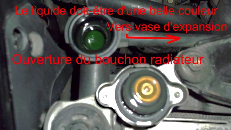

    A faire moteur froid et jamais à chaud.
    Ouvrir le bouchon métallique du radiateur, le niveau du LDR doit-être apparent comme sur la photo, sinon rajouter du LDR dans le radiateur, une fois le radiateur plein de LDR, remettre du LDR dans le vase d'expansion (le bocal) si il y a un peu trop de LDR dans le bocal, celui-ci sortira par le trou situé du haut de la collette, ne pas s'inquiéter, il y a aussi une tige plastique graduée dans le bocal avec le repère MINI et MAXI, on peut être dans le MAXI sans aucun danger.
    Si il y a déconnexion du LDR entre le radiateur et le bocal qui est vide !!!
    Il faut impérativement remettre en premier du LDR dans le radiateur, puis le bocal. On referme le bouchon métallique du radiateur et on fait chauffer le moteur...ensuite les échange de LDR se feront automatiquement. Le moteur redonne du LDR au bocal à chaud (dilatation) et en reprend à froid (contraction) c'est un peu comme un poumon qui respire, mais là c'est du Liquide De Refroidissement.
