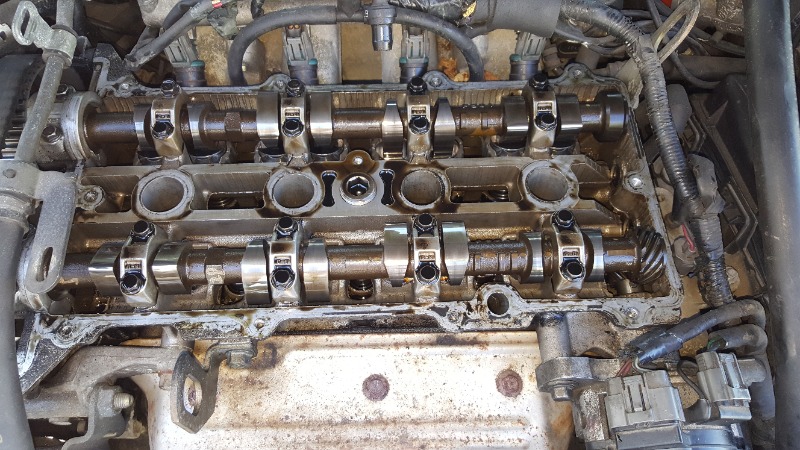

    Donc maintenant pour vérifier le cylindre d'en haut donc le Nr 1 je dois démonter les bougies et mètre la tournevis ?

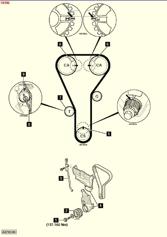

    Voici les signes I et E

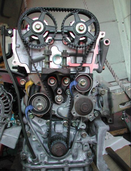

    Ainsi que la facon de la mise d'allumer
    Ford Probe 2L 16V 1997 plusieurs problemes 02 Mai 2020 16:54 #183245
    Je ne suis pas un spécialiste du 16V mais tu dois être au PMH compression , donc soupapes fermées.
    Le mieux est d'utiliser un compressiometre.

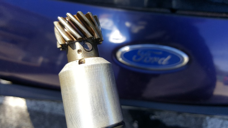

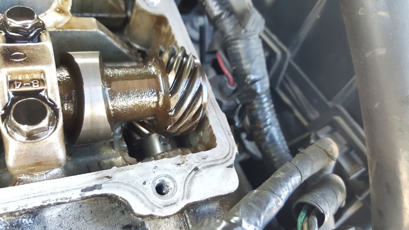

    Je viens d'aligner l'allumeur ?
    Ford Probe 2L 16V 1997 plusieurs problemes 02 Mai 2020 17:07 #183247
    Voici une image du calage de base, la suite a été écrite plus haut pour se faire aider avec le tournevis pour déterminer le PMH..:wink:

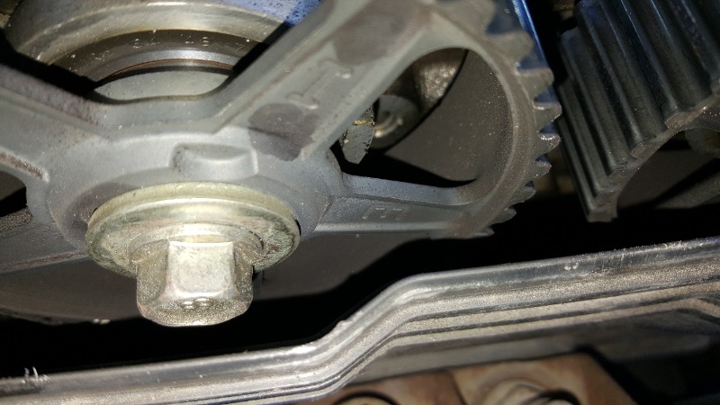

    Bonsoir
    Comment je puis mettre a niveau les cylindres?
    J'ai essayer de bouger la voiture avec la point mort mais rien n'a bougé.
    J'ai mis la vitesse et j'ai poussé a la main mais ça ne bouge pas non plus.
    Il faut que j'utilise pour cela les clefs ou il faut enlever l'aile droite pour avoir accès et tout ouvrir y compris la courroie ?
