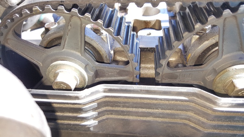

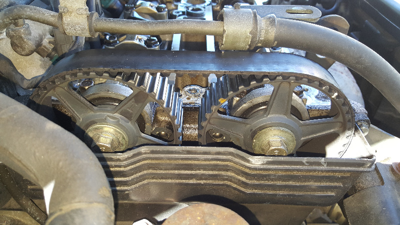

    Voici la position actuelle du moteur. J'ai appris maintenant comment aligner l'allumeur mais il reste encore ce point a voir, please :)

    Tu ne touches à rien du réglage de la courroie de distribution, tout ceci était parfaitement réglé avant. La photo c'est juste pour comprendre ce qu'est un alignement en -- T -- pour le montage d'une nouvelle courroie.
    1) Tu essais juste d'avoir ton tournevis au plus haut dans le cylindre N°1 , tu mets une vitesse 3ième ou 4ième, tu pousses légèrement la Probe en avant ou en arrière sur 20 cm, tu verras le tournevis monter ou descendre. Une fois le tournevis en haut, tu es au PMH, tu ne bouges plus ta Probe.
    Attention ! La clé de contact doit-être retirée.
    2) tu retires l'allumeur complet et tu alignes le réglage se trouvant sur la roue dentée de l'allumeur, voir la photo plus haut et les explications.
