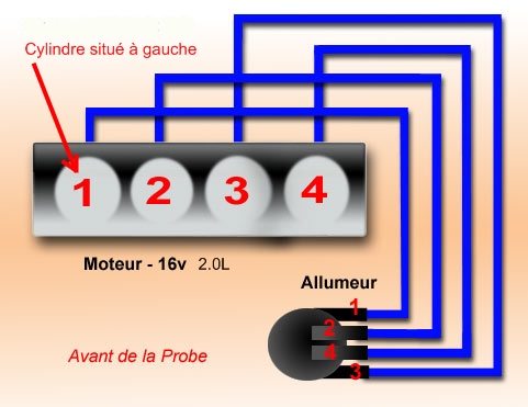

    C'est que tu as sortie l'allumeur de son logement, tu l'as eu en main et tu as sans doute déréglé l'allumage en le remettant à sa place, la roue dentée de l'allumeur a pu être tournée ?
    Pour que le moteur démarre.
    Il faut que le piston du cylindre N°1 soit au PMH, en étant face à la Probe c'est le cylindre situé à gauche, tu retires la bougie et tu mets un long tournevis dans ce cylindre N°1, le tournevis doit-être au maximum de hauteur (PMH) en faisant tourner le moteur à la main, tu mets une vitesse et tu pousses ou tu recules la Probe, tu verras le tournevis monter ou descendre.
    Une fois le tournevis tout en Haut (PMH), il faut que le doigt interne dans l'allumeur soit positionné sur le plot N°1 de l'allumeur, il envoie la HT (Haute Tension) sur le fil de bougie N°1 puis vers le cylindre N°1, il faut aussi une batterie rechargée. Le moteur doit démarrer, tu n'auras pas un réglage très précis de l'avance à l'allumage, il faudra le revoir avec une lampe stroboscopique.

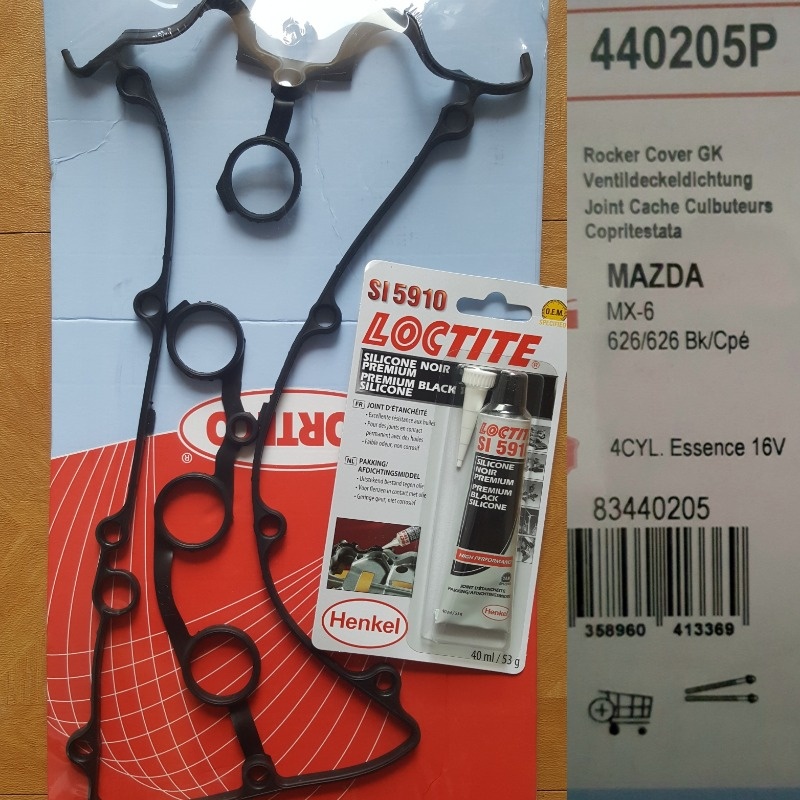

    J'ai prévu de remplacer le joint culbuteur.
    J'ai la pièce ainsi qu'un tube avec de la colle en silicone qui est fait pour...
    Est t'il possible dans ce cas de procéder sans la lampe stroboscopique vue qu'on voit mieux les cylindres, etcetera?
    Une autre question. Le joint culbuteur que j'ai reçu je ne l'ai pas acheté cher mais elle me semble fort rigide.
    Vaut t'il mieux que je procure un autre de meilleur qualité ou c'est normal que la plastique soit rigide?

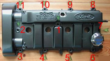

    Joint du cache haut moteur.
    il n'y a pas de culbuteurs sur la Probe, ce sont des poussoirs hydrauliques, un système avancé et ingénieux.
    Le joint aurait tendance à perdre de son efficacité, resserrer les 11 boulons ne sert à rien, sinon de prendre le risque d'en casser. Il faut donc changer ce joint et en mettre un neuf. Il y a aussi un sens pour le serrage à faire en 3 passes successives...

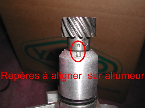

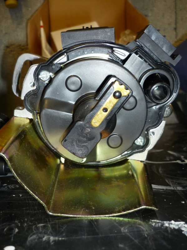

    Après avoir pris des repères sur le positionnement de l'allumeur sur la partie moteur.
    L'allumeur se démonte puis se sort de son logement, ne pas toucher au positionnement de la couronne dentée, c'est-elle qui va gérer la distribution de la HT dans les différents cylindres.
    On dévisse le chapeau d'allumeur.
    on aperçoit le doigt, qui par rotation distribue la HT successivement aux 4 plots allant aux 4 fils de bougie. En tournant le doigt, on le remet sur le plot N°1, qui ira au fil de bougie N°1 et au cylindre N°1, si le piston du cylindre N°1 est au PMH en compression/explosion, le moteur démarre même sans avoir eu un réglage précis avec la lampe stroboscopique.
    Si tu as ce repère, Le doigt de l'allumeur sera positionné sur le plot N°1, mais il faudra que le piston du cylindre N°1 soit au PMH en compression/explosion, c'est impératif.

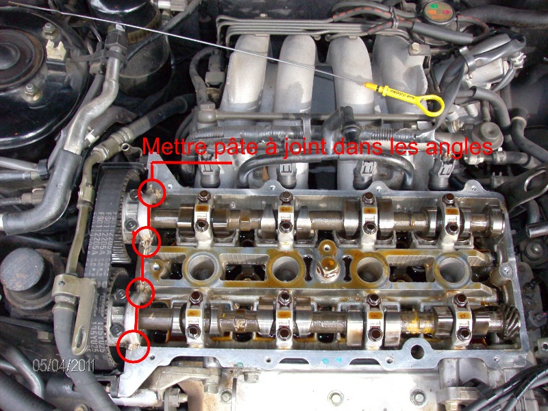

    Pour le joint du cache haut moteur
    Le tube de pâte à joint haute température servira à étanchéifier les angles droit à 90 degrés (voir photo) parce que le nouveau joint n'est jamais parfaitement en concordance parfaite pour étanchéifier à 100% les angles droit. Enlever l'ancienne pâte à joint et remettre la neuve.
