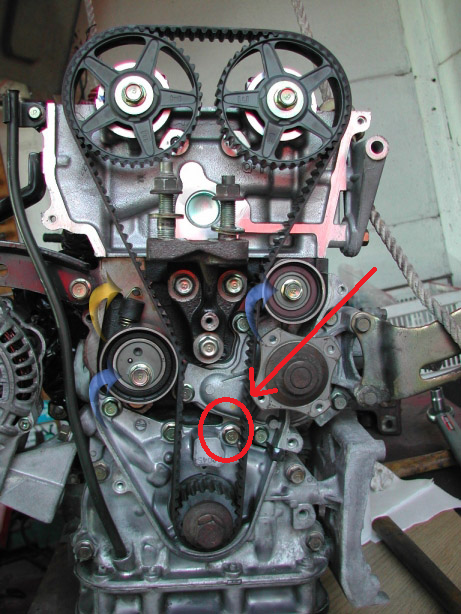

    Tout est dans le titre.. J'ai une vis qui a pété dans mon carter de vilo sur ma 16v..
    Si vous avez une solution je suis preneur je sais pas quoi faire.. Je vais pas tomber le bloc donc j'envisage de laisser comme ça pour l'instant, votre avis ?

    Pas cool, mais quand ça arrive il faut bien trouver une solution pour retirer la vis ou le boulon cassé. :sad:
    Il va falloir faire une marque avec un pointeau, au milieu de la surface de la tige du boulon qui reste dans le trou.
    Puis percer avec un petit forêt de 3mm et ensuite avec un forêt légèrement plus gros, mais pas trop, le but est d'avoir un trou légèrement plus petit que l'empreinte torx.. image.master-outillage.com/14009-large_d...ks-tools-9302040.jpg Protéger la zone de travail avec un chiffon pour éviter les copeaux dus au perçage.
    Ensuite utiliser l'empreinte torx d'un tournevis et l'enfoncer dans le trou de la vis en s'aidant d'un marteau, puis desserrer avec l'aide d'une pince étau, ça devrait marcher si toutefois le filetage du boulon n'est pas trop bloqué.
    J'ai vu cet outil sur ebay, qui pourrait rendre des services.
    cgi.ebay.fr/193622521971

    Salut Jack, c'est pas bien mais j'ai fais le choix de laisser la vis. On ne peut pas percer avec 10 cm de débattement la seule solution envisageable est de tomber le bloc, et c'est non.

    10cm, ça fait vraiment trop loin pour sortir le reste de la tige filetée.
    A moins que tu avais au bout du boulon cassé encore un peu de tige filetée ? Dans ce cas avec un nouveau boulon tu pourrais encore avoir un maintien, je n'ai pas trop d'explication à ce sujet. Mais si tu dis que tu ne peux plus rien faire de plus... laisse en l'état. Je ne peux te dire si la solidité sera la même.

    Concernant ta vis cassée, tu peux souder un écrou sur ce qu’il reste de ta tige filetée cassée et tu desserres dans la foulée pendant que la chaleur aura dilater le metal. C.est ce que je fais lorsque ça m’arrive .Reste a voir si tu arrives à te contorsionner pour passer la torche de ton poste à souder ...

    Flyludo j'ai envisagé l'idée mais que ce soit moi ou mon frère qui m'as beaucoup aidé dans tout ça, nos compétences de soudures ne sont pas suffisantes pour ce genre de chose, fin je pense surtout que c'est une question de confiance car j'avoue que mettre un coup de MIG dans mon bloc me fait un peu peur. Cette vis restera là jusqu'à ce que je sorte le bloc pour le refaire d'ici un an, en espérant qu'elle sorte pas toute seule car là c'est directement dans la courroie et on explose tout.

    Si tu as peur que la vis se détache par vibration.
    Met dans le trou une petite boulette de pâte en RÉSINE ÉPOXY, elle tient jusqu'à 300°C c'est la marque TITANE, je l'ai acheté à Bricomarché pour 10€. On coupe, on malaxe et on applique, ça résiste aux hydrocarbures et jusqu'à 20 bars de pression. La même pâte existe aussi en marque Bostik mais que jusqu'à 180°C

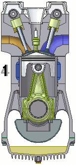

    Mettre le piston du cylindre n°1 au PMH en compression et non en échappement (sinon ça ne démarre pas), tu enlèves la bougie n°1, tu mets une tige dedans, puis la 3ème ou 4ème vitesse (clé de contact retirée), puis tu pousses ou tu tires la voiture (ce qui est le plus pratique pour toi, tout en conservant le même sens directionnel) et tu regardes que ta tige soit au max de hauteur, c'est cela le PMH du piston dans le cylindre n°1 qui est situé à gauche quand tu es face au moteur.
    Si ça ne démarre pas, le cylindre n°1 est peux être en échappement ?
    Pas de soucis ! Tu pousses ou tu tires la voiture, mais tu conserves toujours le même sens directionnel, donc tu refais faire une descente puis une nouvelle remontée au piston n°1 , tu seras alors cette fois-ci en compression, le cylindre n°1 sera rempli d'un mélange air+essence, le piston n°1 étant près à descendre avec l'étincelle (explosion) donnée à la bougie n°1 par le doigt rotatif sur le plot n°1 de l'allumeur. Les autres séquences d'explosions suivront automatiquement dans les cylindres n°1 - 3 - 4 - 2
    Moteur 4T, voir le PMH en compression, voir l'étincelle dans le cylindre, le mélange air + essence explose parce que le doigt n°1 dans l'allumeur a envoyé la Haute Tension sur le fil de bougie n°1 dans le cylindre n°1
    Avant chaque essai de redémarrage le piston n°1 étant en compression, bien regarder la position du doigt dans l'allumeur. Le doigt doit-être face au plot n°1 qui va au fil de bougie n°1 allant au cylindre n°1, c'est la base du réglage quand on a perdu tous les repères.
