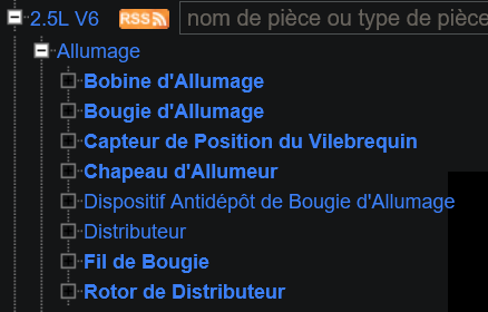

    Je suis un peu perdu, j'ai très peu d’expérience en mécanique.
    Quelle pièce exactement vous me recommandez de changer dans cette liste sur RockAuto ?
    J'ai déjà acheté des fils de bougies, ils sont en route.
    Vous entendez quoi exactement par allumeur dans la liste ici ?
    V6 Perte de puissance au démarrage 25 Fév 2022 20:44 #185906
    Bonsoir,
    Un Allumeur est aussi appelé un Distributeur.
