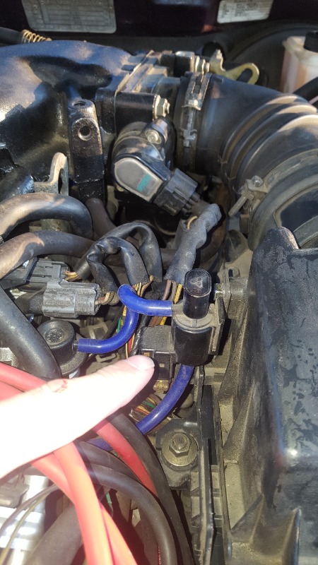

    L’electrovanne est fixé sur la boîte à air, suffit de la débrancher et tu met 2 fils un sur le plus l’autre sur le moins et avec les 2 fils tu viens juste touché les 2 broches à l’intérieur ( Biensur pas les 2 fils sur la même broches)

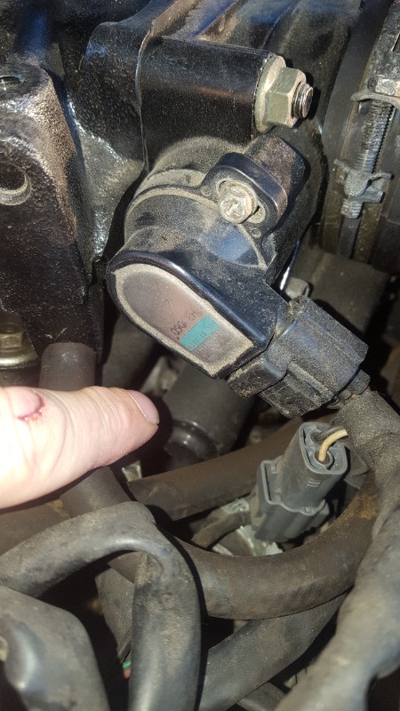

    J'ai donc simplement démonté le capteur de position du papillon et j'ai soufflé dedans bien fort comme dans une vieille cartouche de Gameboy :D
    En le revissant, une des vis s'est brisée donc j'en ai acheté 2 nouvelles similaires et je l'ai revissé correctement (je pense qu'il n'avait pas été bien vissé par la dernière personne à y avoir touché).
    À présent lorsque je shunt, le ventilo ne se met pas en route à moins d'aller légèrement bouger le câble d'accélérateur et les RPM ne varient plus au ralenti même à chaud ! :jump:

    Est-ce que tu as réglé le capteur du papillon comme il faut ? C’est-à-dire juste avant que les ventilo s’enclenche c’est ca position normale.

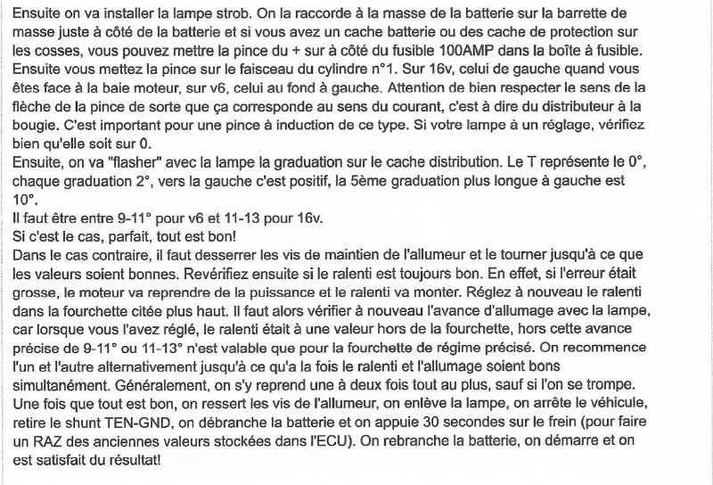

    Le réglage de l'avance à l'allumage.

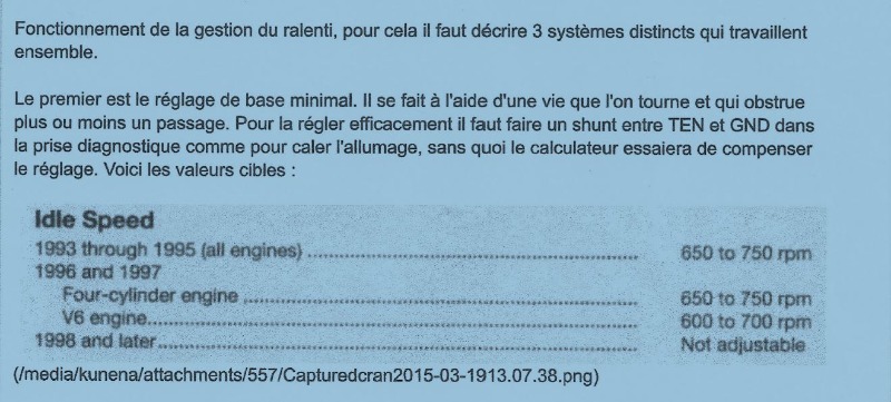

    Se fait avec une lampe strobo, toujours avec TEN + GND shunté, une fois que c'est parfait, faire obligatoirement une RAZ, pour que le calculateur reprenne cette nouvelle valeur en mémoire.
    Le réglage du ralenti à peaufiner si besoin.
    Sans doute qu'il faudrait remettre un peu + de ralenti, moteur chaud en shuntant TEN + GND ensuite toujours faire une RAZ.

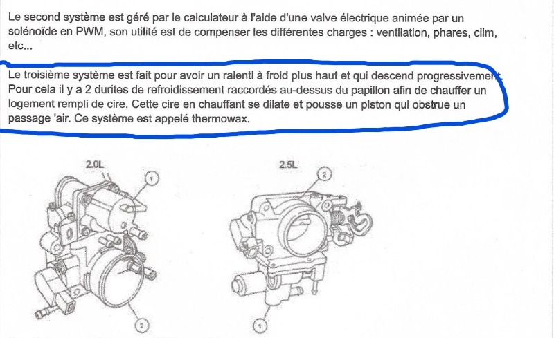

    1 le sonde de température d'air d'admission est bien intégrée au débitmètre!!! Sauf que par expérience personnelle, j'avais le code 10 ( et 11 en meme temps) et la voiture fonctionnait très bien. J'ai tt de même changer le débitmètre, plus de code, et la voiture fonctionne toujours très bien.
    2 Pour le capteur de position du papillon, tu l'as revissé dans des trous houblons , une fois la prise diag shuntée , mets le contact, ce capteur peut tourner par ces trous houblon. Il faut que les ventilo démarrent quand tu touches à peine au câble d'accélérateur, on est à moins du millimètre. Si c'est comme ca tu resserres le capteur. Bon de toute façon , d'après ce que j'ai lu, c'est déjà fait.
    3 le capteur de pression atmosphérique.. autant être clair, on s'en fiche.(c'est ingérable)

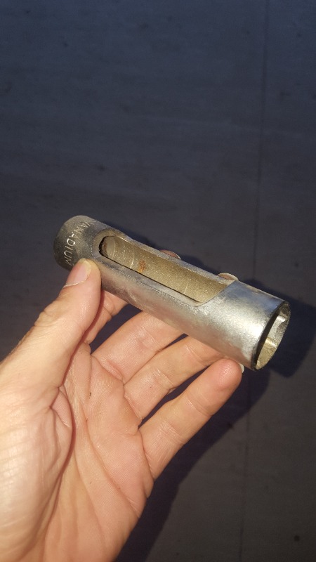

    4 Les sondes lambda effectivement il y en a deux. Une que tu vois tt de suite devant sur la ligne de trois tubes d'échappement (juste au niveau des ventilo), la deuxième plus compliqué d'accès , sous la voiture tu verras aussi les trois tube d'échappement du banc arrière, une fois qu'ils se rejoignent , il y a la sonde. Expérience personnelle (encore!!!) , pour celle de derrière, le mieux est d'avoir une douille ouverte pour faire passer la prise et les fils, et surtout pas hésiter à noyer de dégrippant, si ca n'a jamais été démonté , c'est cuit et recuit , limite collé !!!!( une fois que tu seras dessus , relis ma phrase elle prendra tout son sens !!! ;) ;) ;) )
    5 l'électrovanne de pression de carburant est fixé sur la gauche du filtre à air . Il faut trouver qq un qui a une voiture HS pour lui acheté les pièces, je suis quasiment sur qu'il doit exister des chinoiseries, mais trop de témoignages qui ne donnent pas envie.

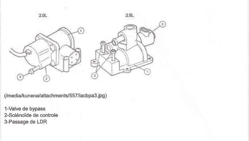

    6 l'électrovanne d'air au ralenti ( idle air intake solenoid valve) , sauf erreur de ma part, se trouve sur le corp du boitier papillon, ca aussi , je pense que le mieux est de trouver une voiture HS pour récupérer les pièces.Si l'envie te prends de vouloir demonter, je ne vais pas aller dans les details, mais il va te falloir une ribambelles de joints neufs spécifiques lors du remontage.
    Ensuite vu que la tète d'allumeur a été changé , il impossible de la remettre à 11° d'avance à la main( si c'est le cas, ne joue plus jamais au loto .... t'as eu ta chance!!!), donc effectivement le réglage à la lampe stroboscopique est impératif.
    ensuite j'ai quand même un peu d'archive ( ce ne sont que des captures mais fut un temps cela m'a servi pour comprendre ) :wink: :wink: :wink:

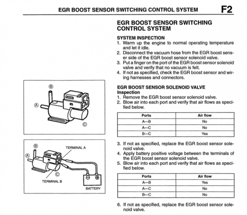

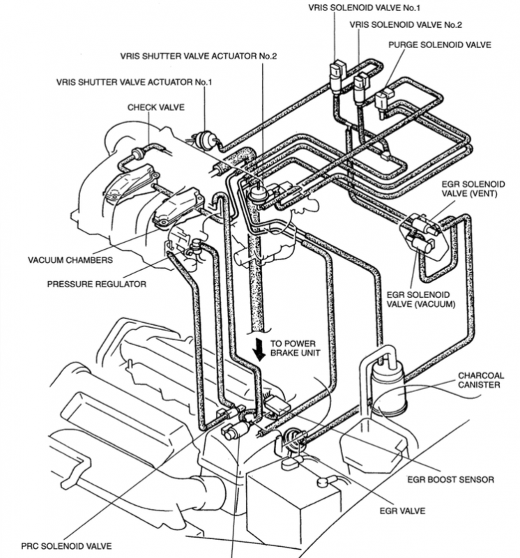

    je reviens sur ce post pour un complément. Apres recherche, je savais qu'il y avait eu une réponse sur ce sujet précis: le fameux capteur de pression atmosphérique ou barométrique.
    La source est coyotanark, .......pour ceux qui ne le savent pas, il y a dieu, au dessus il y a coyotanark , au dessus de lui il n'y a plus personne !!!( tellement d'avance dans tellement de domaine sur la probe, il est pas humain). Si si si je le pense :foi: :foi: :foi:
    Par contre ceci explique, contrairement à mon post, que c'est gérable, sachant que c'est pas impératif, nombreuses Probes roulent avec ce code erreur. Dans cette même conversation, un autre Maitre, DIABLUS, précise que c'est pas important qu'il soit HS sauf si on conduit en haute montagne.
    coyotanark écrit: Désolé mais le capteur barométrique n'est pas dans l'ecu, il est assuré par une des saloperies de l'EGR en double rôle, il prend la valeur avant le démarrage. Plus précisément c'est l' "EGR boost sensor" qui se charge de ça. Commence par vérifier qu'il est bien connecté et pas oxydé.
    Pour le trouver :
    Procédure de test :
