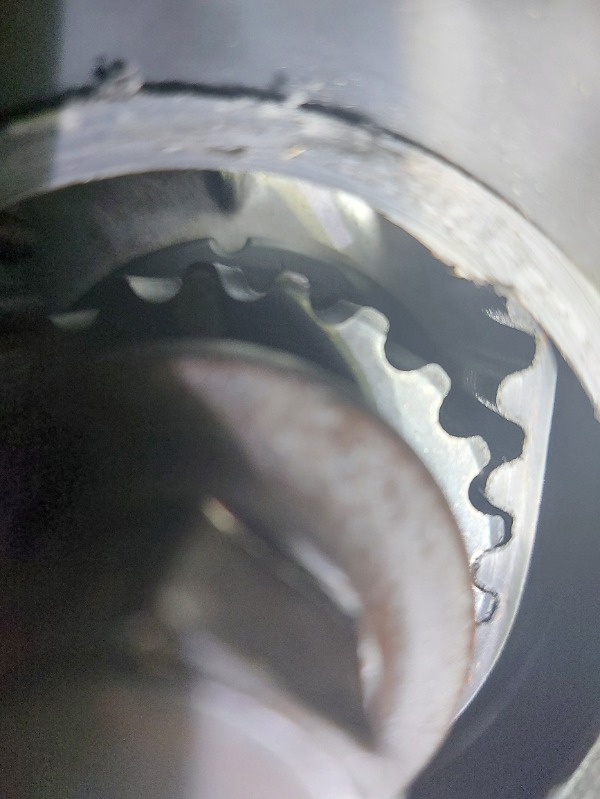

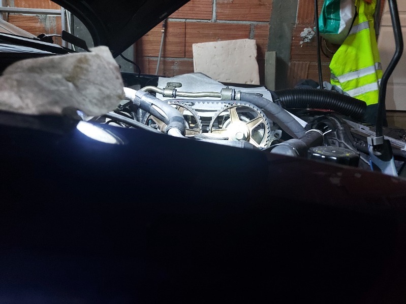

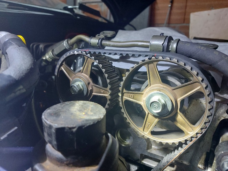

    Hey salut a tous, merci pour les conseils, j ai un compressiometre je vais donc prendre les compressions, en attendent j ai démonté la poulie damper pour etre sur que je sois bien callé: ici deux photos, suis je bien callé?? Bonne journée a vous
    A coups a l'acceleration Ford Probe 2l 16v 24 Aoû 2022 16:06 #186984
    Hey nobushi,
    Pour la partie poulie damper c'est OK, c'est bien calé et bien visible.
    Tout dépend comment ta photo est prise ?
    Tu peux voir des restes de dépôts de peinture blanche sur les encoches des deux poulies à aligner. Attends les avis des membres, les photos ça peut aussi tromper son monde. Pour moi, il y a un décalage d'un cran, voir la photo.

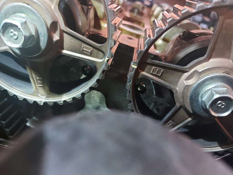

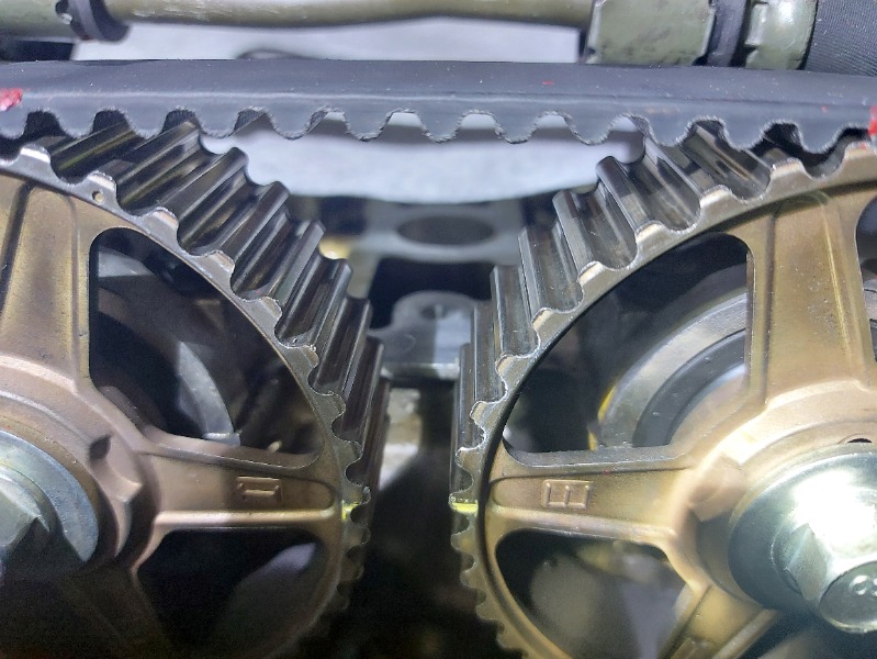

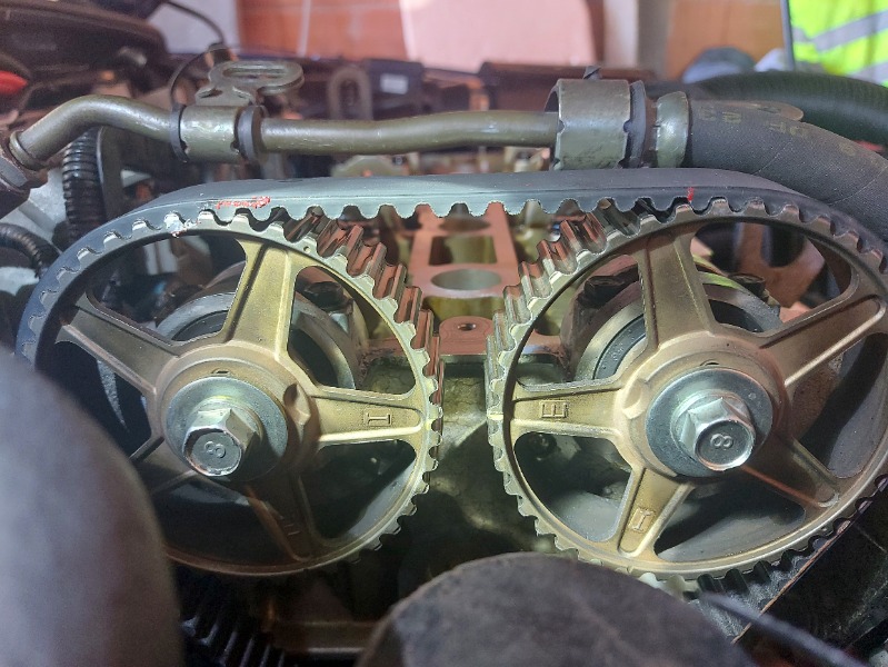

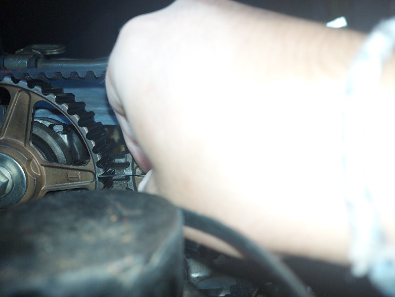

    A coups a l'acceleration Ford Probe 2l 16v 24 Aoû 2022 20:09 #186987
    • nobushi
    • Messages : 173

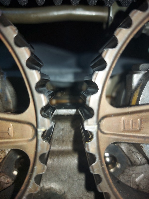

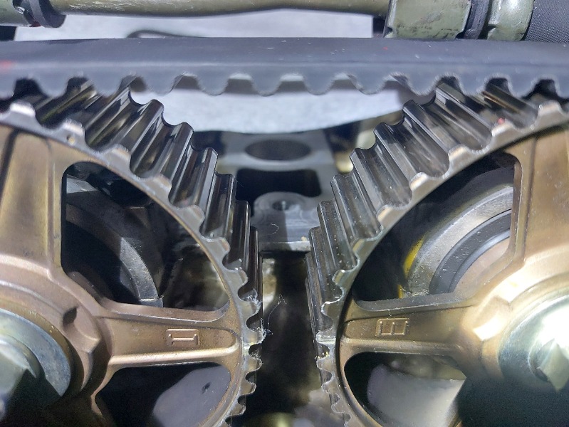

    Merci de ta reponse, j ai refais des photos le plus droit possible, telephone posé sur le suppirt moteur et sur le reservoir de da. J ai aussi joint des photos de la revue technique:

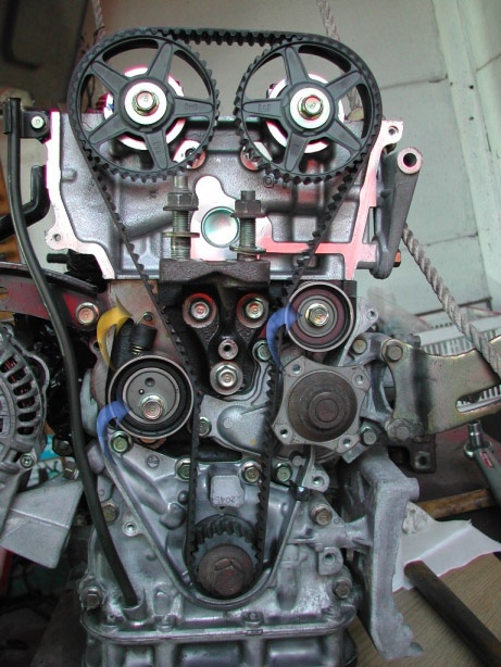

    A coups a l'acceleration Ford Probe 2l 16v 24 Aoû 2022 23:21 #186988
    Voici une photo du calage de la courroie de distribution sur Probe 16V, si tu as la possibilité d'agrandir la photo tu pourras voir les détails d'alignement des deux roues crantées.
    Calage courroie distribution Probe 16V - 2.0L
    www.wiki-ford-probe.com/index.php?title=...oie_distribution_16V
    6.12b Au PMH, les deux marques des pignons d'arbre à cames (flèches) sont alignés par rapport à la surface de la culasse
    6.12c L'arrière des pignons d'arbre à cames ont également des repères de calage (flèches) - Les aligner par rapport à la surface de la culasse comme pour les marques avant
    www.wiki-ford-probe.com/index.php/2A_-_1...2l_16V_-_4_cylindres
    Je n'ai pas trouvé d'autres photos que celles de la documentation.
