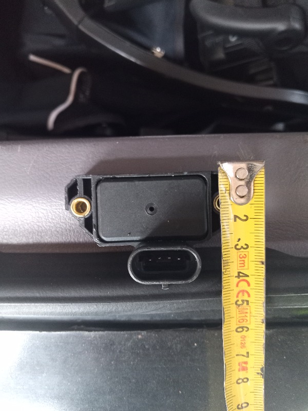

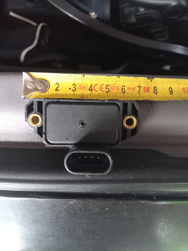

    Tu aurais la dimension du module par hasard ? comme ça je regarde pour prendre un truc du genre :
    fr.aliexpress.com/item/1005004862308727.html
    après reste a voir comment le mettre dans la baie moteur

    Voilà les mesures de l icm
