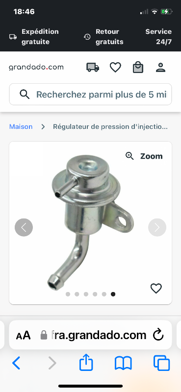

    Démarrage impossible 14 Juil 2024 18:48 #190004
    Sinon c’est peut-être lui?
    Démarrage impossible 14 Juil 2024 18:48 #190005
    Je vais le changer pour voir 😉
    Démarrage impossible 15 Juil 2024 07:49 #190013
    Tu peux le tester pour voir combien de pression il sort avec un mano.
