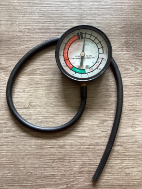

    J’ai juste un mano pour les pneus.
    Sinon tu fais comment ?
    Sur la voiture ?

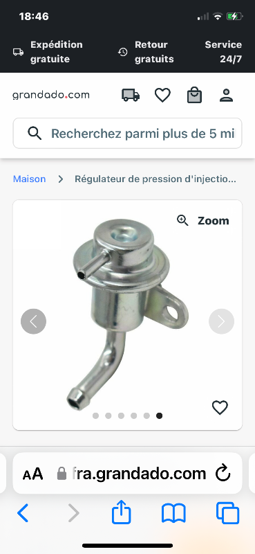

    J'me suis posé la question de cette pièce
    Sinon, j'ai pris la voiture ce matin pour aller bosser (je prends pas de risque vus la distance maison /boulot)
    La voiture roule bien, le ralenti semble pas dégueu non plus .... donc je comprends pas trop pourquoi j'avais un ralenti de merde, peut être la sonde lamba ? (vus que je l'ai changée et pas rouler après)
    J'ai quand même une impression de broutage dans les 2k trs/min, la voiture secoue un peux, je ne sais pas pourquoi peut être cette pression d'essence ?

    Tu met un mano à la sortie du régulateur

    Quand tu parle du solénoide, tu parle de cette pièce ?
    Démarrage impossible 18 Juil 2024 15:33 #190032
    Sauf erreur, le solénoïde c’est un élément d’allumage ..
    Démarrage impossible 19 Juil 2024 23:35 #190039
    Non ,ça c’est le régulateur de pression.
    Non le solénoïde qui est fixé dessus.

    Ah yes, moi j'pense faudrait que je remplace le régulateur, car j'ai déjà remplacer le solénoïde
    Démarrage impossible 20 Juil 2024 07:54 #190041
    Tu l’as remplacé par un neuf?
    Peut être que ça fait comme moi? celui qui a été remplacé soit déjà HS.
