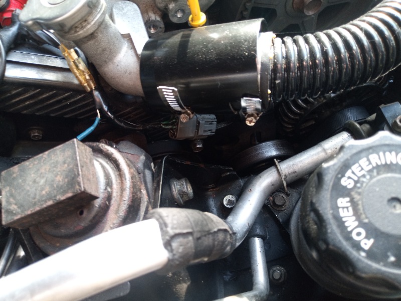

    Alors j'suis aller mesurer sur ma donneuse la sonde pmh, pareil, open loop, j'me dis p'tain c'est pas normal, j'ai pris un autre multimètre :
    Sonde de la probe noir : 538
    Sonde de la probe donneuse : 565
    Pas grande différence du coups ... bon, j'me dis que je vais nettoyer la sonde de la noir (que j'avais démonter, putain par contre j'ai pas trouver comment faire descendre la connectique c'est un bordel)
    et je remonte le tous, la voiture ... démarre !! hip hip hip hourra !

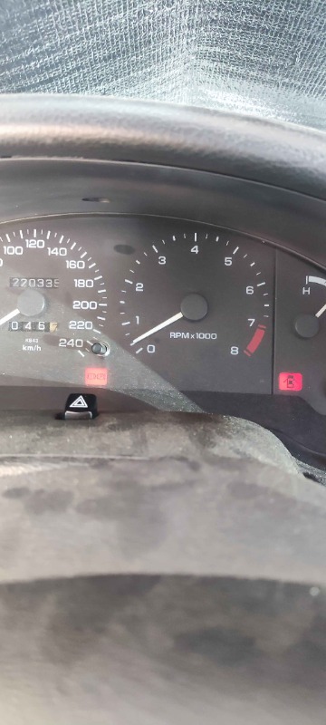

    Par contre, j'ai un ralenti de merde, j'me dis que c'est surement a cause de l'éthanol, vus que j'ai reset le calculateur, il faut surement qu'il apprenne a nouveau, je vous mets 2 vidéo et une photo du compte tours
    Voila, après je sais pas, mis a part le ralenti très bas, on dirait que le moteur tourne bien sur ces 6 cylindre ? je vous laisse en juger au bruit
