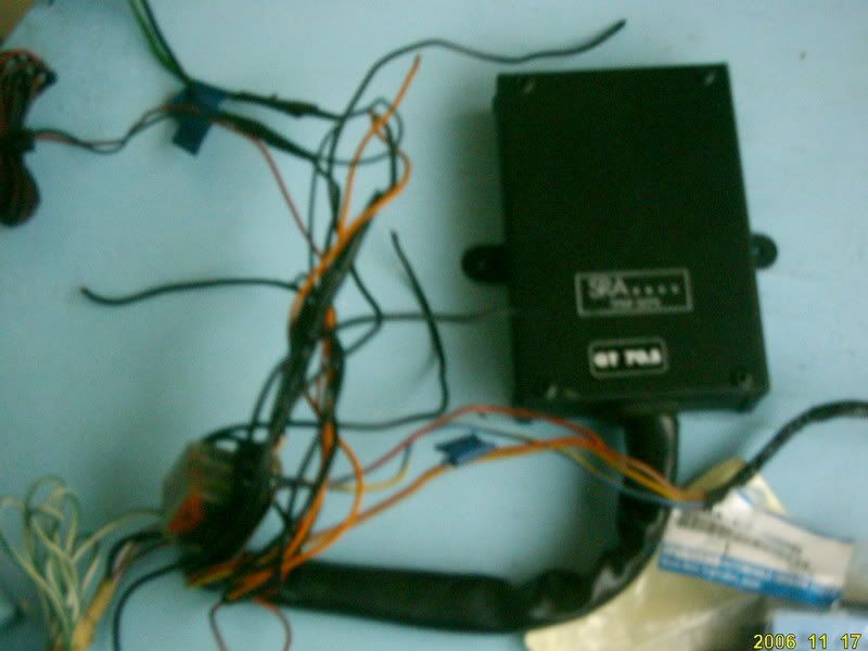

    effectivement ça sent bien le transpondeur, mais apparement, si j'ai bien suivi, ils ont déj? essayer de le shunter directement :? , ça craint parce que si ils ont pas réussi ? le shunter correctement et en plus foutu un souk la dedans.... :roll: pas cool.... de plus si c'est le m?me transpondeur que moi (avec télécommande) tout les fils sont de la m?me couleur (et sans rep?re ça serai trop facile) et il y en a un paquet... va t'en t'y retrouver l? dedans.....
    bon toujours est-il si ça vient de lui on peut toujours essayez de le rebrancher correctement et de le réparer....
    Enfin c'est le diag du contrôle "essence/étincelle" qui nous en dira plus... si il n'y a pas d'étincelles aux bougies, c'est soit le transpondeur, soit l'allumeur, sur la Probe c'est pas plus compliqué, on a pas d'allumage géré par l'ECU (avec une bobine par cylindre), le ju vient directement de la baterie, passe par la bobine interne et le module et est directement distribué par la t?te d'alumeur via le doight... rien d'extraordinaire, de mémoire seul le module interne est piloté par l'ECU (mais j'en suis moins s?r).....

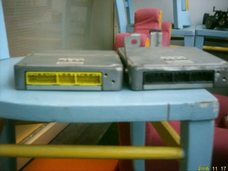

    Demain je prend les photos il y a plusieur boitier de gestion 2ou 3 allumeur bref ça va pas etre facile pour moi !!

    C'est quoi c'est une alarme extérieur?
    entre les 2 boitiers de gestion les références ne sont pas tout a fait identique(normale ou pas normale?)
    En gras ce qui est different.
    La référence du noir:
    -6kl59C
    -kl59 18 881C
    -TN079700-4493
    -004493K
    La référence du jaune:
    -6kl59b
    -kl59 18 881b
    -TN079700-4492
    -004492j
