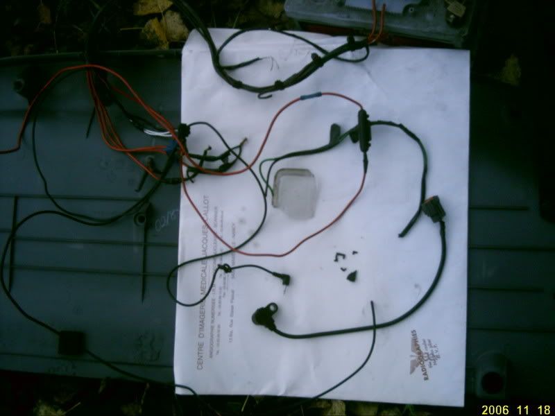

    maintenant il faut que je repasse derriere ces sangliers :x
    je m'enfou ça va prendre le temp qui faudra mais je met un point d'honneur ? faire tourner ce V6 :wink: et je compte sur tous les copains !! :wink: :wink: :wink: :wink: :wink: :wink: :wink: :wink:
