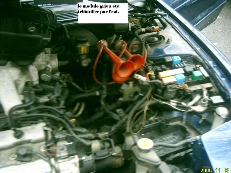

    Bon je crois que le bon cpm de la probe est le jaune!
    4 indices:
    -Les fiches sont jaune.
    -Christian est sur ? 80% que le jaune est le sien.
    -il y a que sur le CPM jaune ou c'est écrit "client"
    -La probe de Coyote a un CPM jaune avec des fiches jaune ainsi que spycrow.

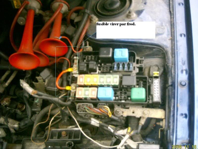

    j'ai éssayé d'enlecer mon fusible (100ampere) pour mettre sur celle de Christian mais il est grippé :x x evil: :x
    du coup j'ai arréter, pris par le temp,ou je pourré trouvé ses fusible ? par chez frod :?:

    demande ? Sundeck, je ne suis pas sur mais il devrait avoir sa, si non je demanderais ? Cyril si il en a un, d'ailleur je les vois les deux ce week end :wink: :wink:

    Ce module gere quoi??
    Alors les news
    Avec le calculateur jaune j'ai eu 2 défauts.
    le 9, sonde de liquide de refroidissement!
    Ensuite le 4, capteur de position de vilbrequin/calculateur.
    A chaque fois que je prend les codes les ventilos se mettent en route.
    Malgres plein de fils coupé de l'alarme elle ma klaxonée ? la geule #D9 et apres plus rien #F9
    Ensuite j'ai repris les codes plus de défaut de sonde de liquide de refroidissement #F9
    Pour infos la centralisation ne marche pas. #B9 #F9 (je n'ais encore pas regardé les fusibles (trop sombre et plus de pile dans la lampe lol)
    Apres plusieur éssais j'ai démonté une bougie elle était mouillée d'éssence donc c'est que la pompe marche.

    1/ déj? pour enlever le fusible 100 amp?re, pour ne pas le casser, tu as des ecrous ? défaire de chaque côté si je me souviens bien.
