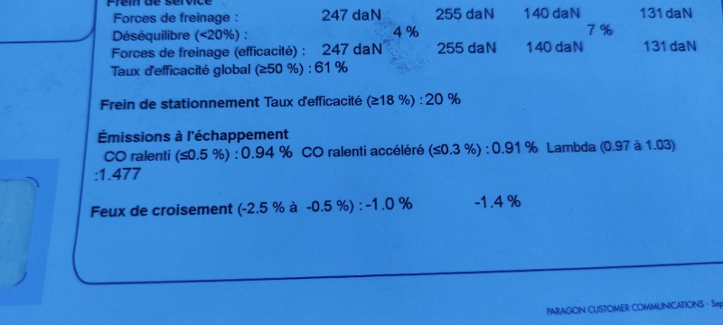

Moi je te bat.... J ai passé ma probe mais ma carto est bien trop riche, je suis a plus de 2.35 de co et lambda a 0.95 .... Bizarrement elle a était recalé lol

Mon soucis de base c'est que j'avais un tube au lieu du catalyseur et plusieurs fuite sur l'échappement dont le collecteur.
Ensuite j'ai fait une révision puis nettoyer le filtre à air.
Il y a quelques années en arrière j'étais à 1.71 de co mais c'était la lambda qui était foutu.
En discutant avec le contrôleur, il m'a dit que c'est toujours compliqué la pollution sur les probe.

chadi119 écrit: Mon soucis de base c'est que j'avais un tube au lieu du catalyseur et plusieurs fuite sur l'échappement dont le collecteur.
En effet sans cata ça passe pas, perso il y a quelques années sur ma 16v j été passée niquel a la pollution, avec turbo et injecteur plus gros,et gestion d origine mais avec un bon cata et aucune fuite ;)

Voilà les résultats avant et après réparation.
