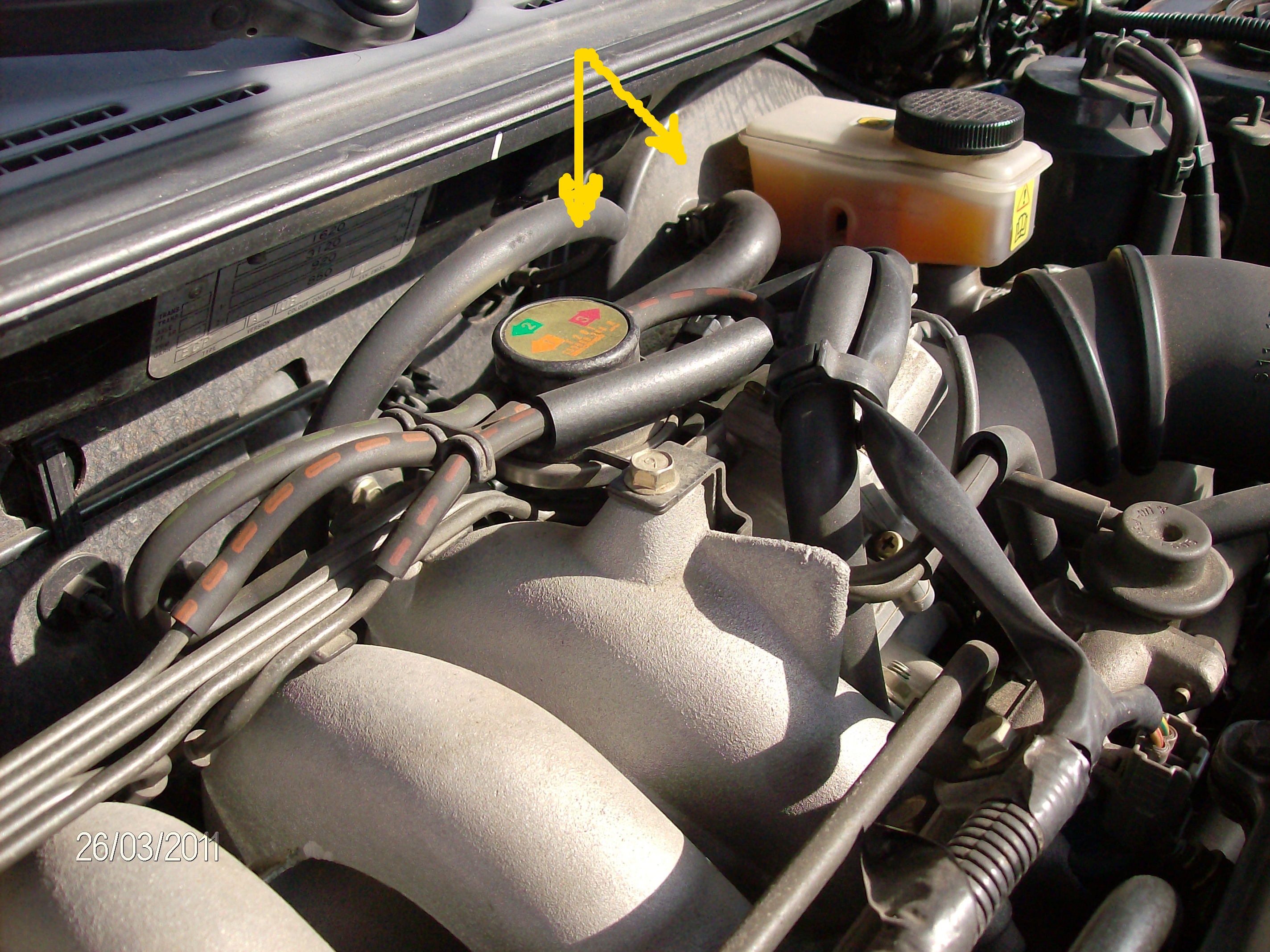

Pour les freins ! Le maître cylindre a été changé.
Je peux me tromper mais si c'était cette partie d'accès au Servo-frein qui se boucherait au niveau d'un tuyau ? Si il y a moins d'air qui arrive, il y a moins de frein, (en théorie).
