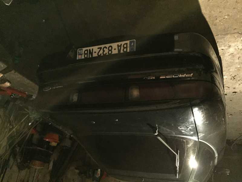

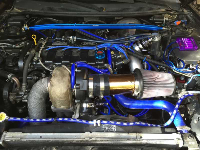

    Voici quelques nouvelles fraîches.
    J'ai recyclé sur la mienne des feux US et un réflecteur GT qui étaient cassés, ceux à bord noir. Pour camoufler les réparations, j'ai appliqué un film noir mat autocollant et thermoformable. Une horreur a installer, mais bon, le résultat est pas trop mal de loin avec la voiture sale. En bon perfectionniste, je suis pas satisfait vu de près.
    Ensuite j'ai mis un stabilisateur de tension Mega Raizin de PIVOT pour corriger quelques variations de tensions qui me gênaient, changer les durites de refroidissement du turbo car les autres dans le kit étaient sèches. Changer mes joints spi d'AAC qui fuyaient et virer les caches de distribution pour travailler plus facilement. Changé la courroie d'alternateur. Installé de l'isolation thermique sur le tube d'admission pour la protéger de la chaleur de la baie moteur et de la durite juste juste en dessous, ainsi que dans la prise d'air pour la protéger de la chaleur du turbo.

    slt Dany
    ah ben ca avance bien on dirait depuis que j'ai vu le moeteur dans ton garage. cool ca
    bonne continuation pour la suite
    ps ta 1ere photo est à l'envers lol

    Oui, ça avance, merci. Je comprends pas la photo sur mon ordi est dans le bon sens quelque soit la manière dont je la regarde...
    Allez une autre avec les baguettes enlevées:
