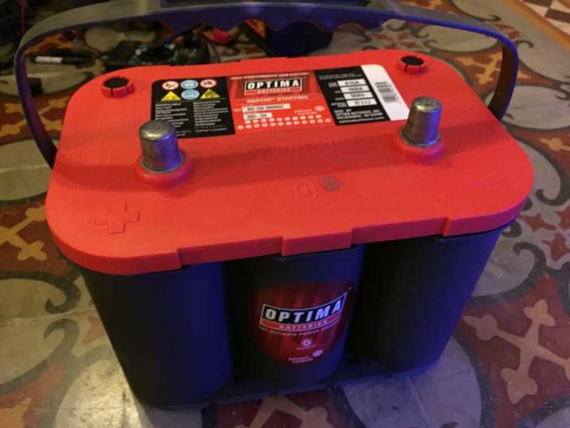

    Reçu, chargé et installé ma nouvelle batterie Optima RedTop. Ça change la vie comparé à ma vieille batterie! J'ai 3V de plus quand le démarreur tourne et le démarrage est bien plus puissant et rapide (7.5V avant => 10.5V maintenant)

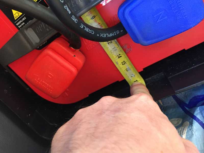

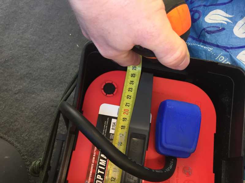

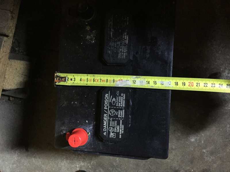

    Voici les infos, dans un premier temps les dimensions de la batterie d'origine Motorcraft, et ensuite la nouvelle :
    Longueur 23.5cm (sans les renforts latéraux)
    Largeur 17.5cm
    Hauteur 16cm
    Longueur 25.5cm
    Largeur 17cm
    Hauteur 17.5cm
    Les dimensions sont un peu différentes, donc je ne sais pas si ça passe sous le capot de la probe, la mienne étant déportée dans le coffre.
    A savoir qu'une batterie premier prix pour nos véhicules frôle les 100€ chez Norauto, Pour une Varta il faut compter 120-130€ selon les vendeurs, celles au bonnes dimensions comme la Motorcarft chez Ford (autour de 200€ je crois avoir lu quelque part) sont très rares, celle-ci (Optima Redtop, haut de gamme en performance) se trouve à 159,50€ sur ebay, frais de port offerts livré en DHL, vendeur en France (batteriemegastore2009), le modèle précis est "Optima RTS 4.2" qui offre 50AH.

    Elle devrait passer dans la mienne, car en hauteur ma roady fait 18,5 de haut, 18 de largeur, et 24 en longueur. Elle va rentrer au chausse-pied mais ca devrait passer.
    Gros projet en construction, gare au V6!!! 04 Jan 2015 21:23 #169771
    Bonsoir,
    L'OPTIMA fait 175 de haut donc elle ne passe pas sans modifier le support.
    Les polarités sont inversé.
    Gros projet en construction, gare au V6!!! 04 Jan 2015 21:24 #169772
    Jean-Charles et Aurélie écrit: Elle devrait passer dans la mienne, car en hauteur ma roady fait 18,5 de haut, 18 de largeur, et 24 en longueur. Elle va rentrer au chausse-pied mais ca devrait passer.
    Cette batterie n'ira pas, parce que les polarités sont inversées, les câbles seront trop courts.
