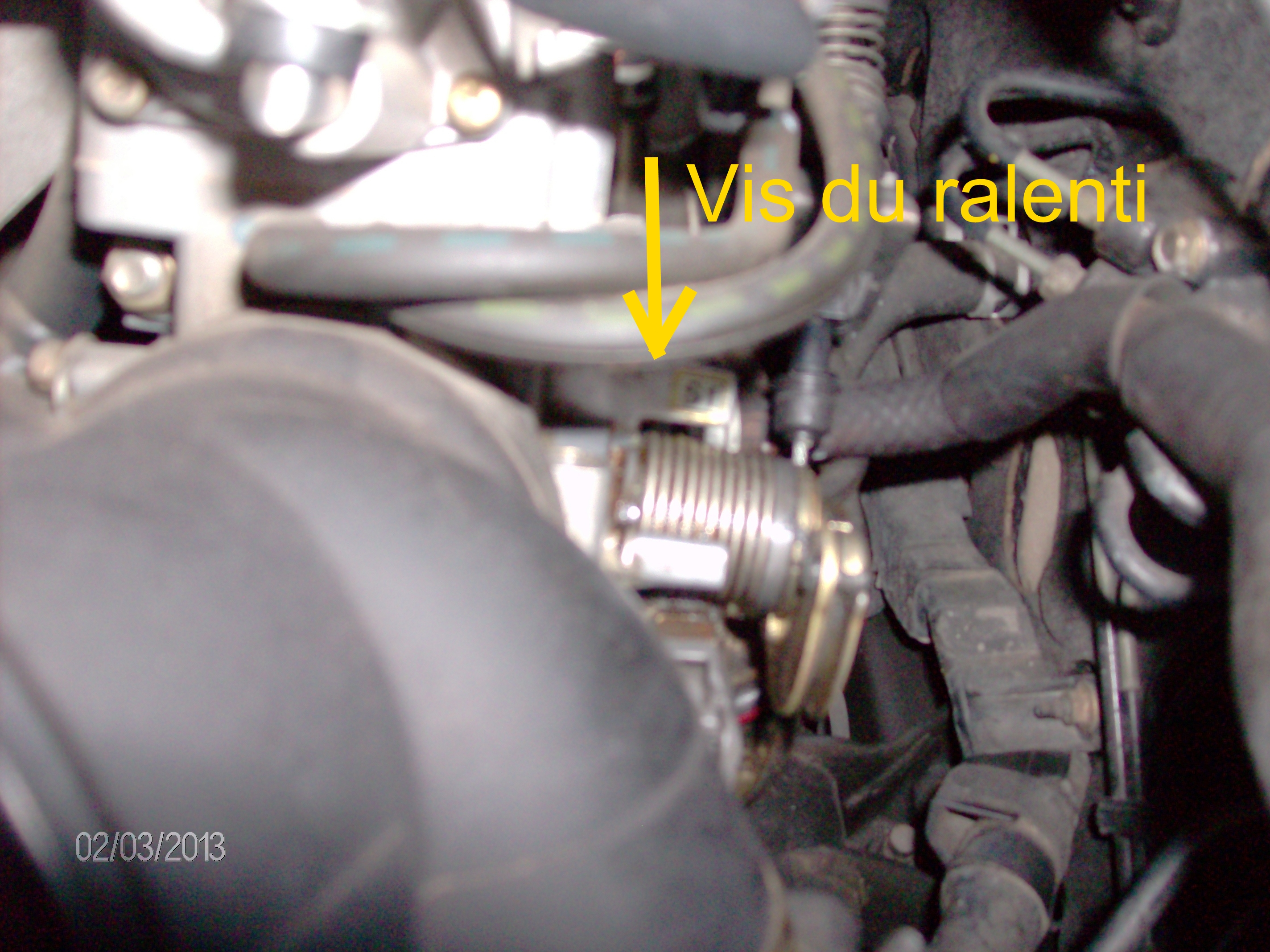

    C'est vrai ! Lorsque l'on shunt TEN + GND la 1ère fois, le ralenti diminue presque à caler et c'est pas pratique pour la suite des opérations. :fool:
    Pour voir cette vis de ralenti, il faut déjà être grand ou par l’intermédiaire d'un petit miroir, cette vis est située dans le corps du papillon à environ 1 cm de profondeur, elle a un diamètre d'environ 6 mm, il suffit d'un simple tournevis plat pour le réglage.
    Cette vis se règle moteur chaud une fois que le ventilo ce soit mis en route.
    TEN + GND shunté ! Il faut dévisser cette vis d'un tour pour augmenter la vitesse de rotation du moteur et inversement, ainsi le moteur ne calera plus.
    On est situé coté gauche de la Probe 16V, coté conducteur, pour voir ce qui est en photo (ci-dessous).
    Cette vis de ralenti se trouve derrière ces tuyaux (voir photo).
