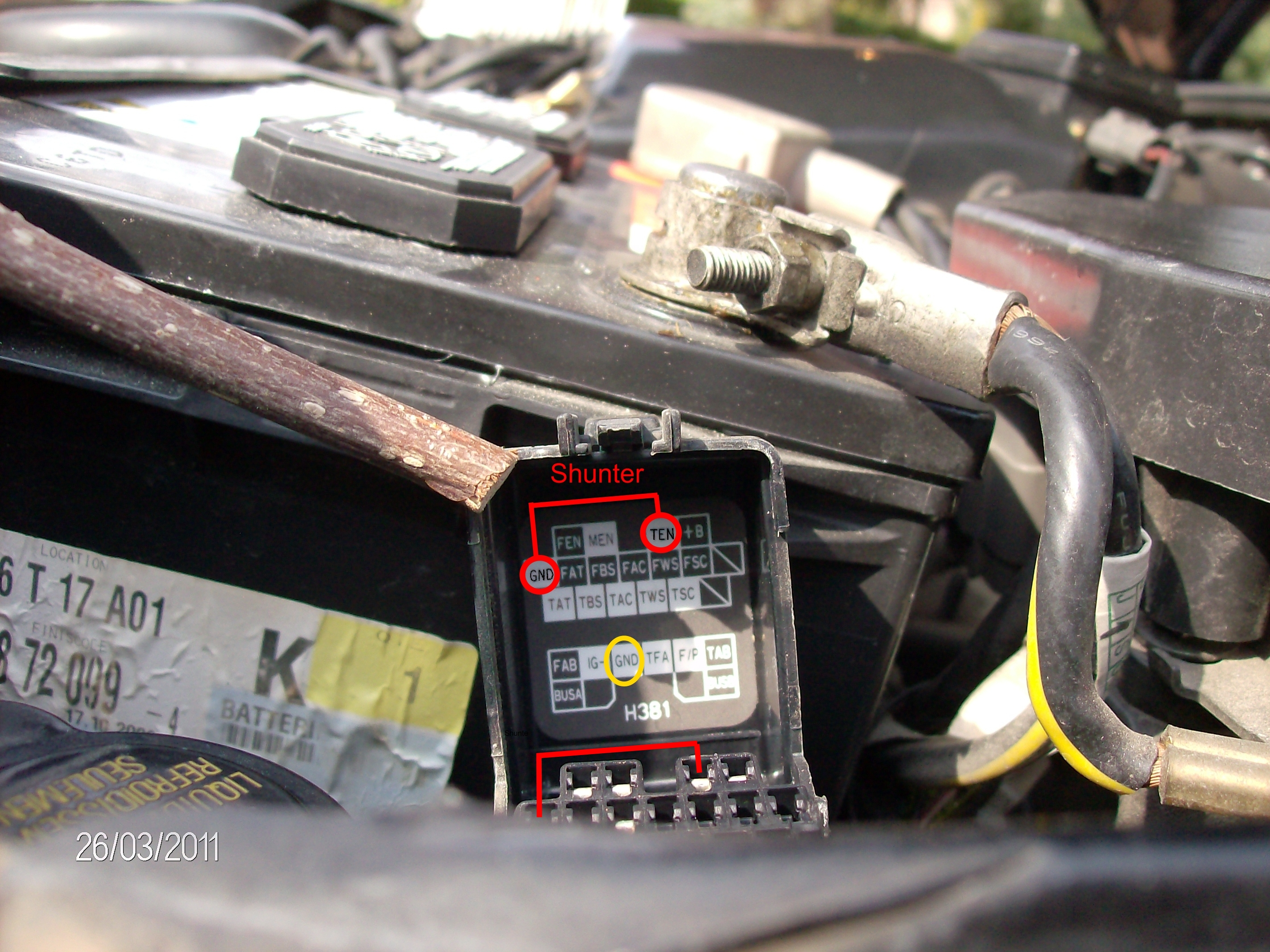

    -- Ensuite ton moteur démarre, il faudra affiner le réglage de l'Allumeur avec une lampe stroboscopique. Bien sûr ! Pour que ce soit efficace, il faudra shunter TEN + GND , sinon ça ne marchera pas, puis retirer le shunt une fois le réglage terminé, et ensuite faire une RAZ pour que le Calculateur prenne en compte le nouveau réglage. Beaucoup de garages ne le savent pas et bricolent les vis qu'ils trouvent ici et là.
    --- Il en est de même pour le réglage du ralentit, tourner la vis de ralenti dans le sens horaire diminue la vitesse du ralenti et inversement. Pour ce faire, il faudra aussi shunter TEN + GND, puis faire une RAZ.

    C'est pratiquement impossible que le ralenti ne bouge pas en tournant la vis de ralenti. Chez-toi il y a un soucis ?
    Le réglage du ralenti se fait moteur chaud, il faut déjà que le ventilateur ce soit mis en route.
    Ensuite en shuntant TEN + GND si tu dévisses cette vis d'un ou de 2 tours, le ralenti augmente. Sois tu as besoin d'un tournevis plat, sois d'un cruciforme, c'est à voir avec un petit miroir la forme de la vis, sinon tu peux bien tourner dans le vide.
    Mon tournevis plat tient tout seul positionné ainsi, il a été introduit dans le tube de réglage du ralenti, je n'ai plus qu'à tourner (gauche ou droite).
    Rien que 1/4 de tour se sent de suite.
    Référence bobine d'allumage S3 16 Fév 2015 22:30 #170592
    Je me doute bien que tu as tout fait correctement et que ton ralenti ne bouge pas d'un poil ? :wink:
    Pour info : Sur la prise diagnostic il y a 2 plots GND. Le GND en jaune n'est pas à utiliser.
