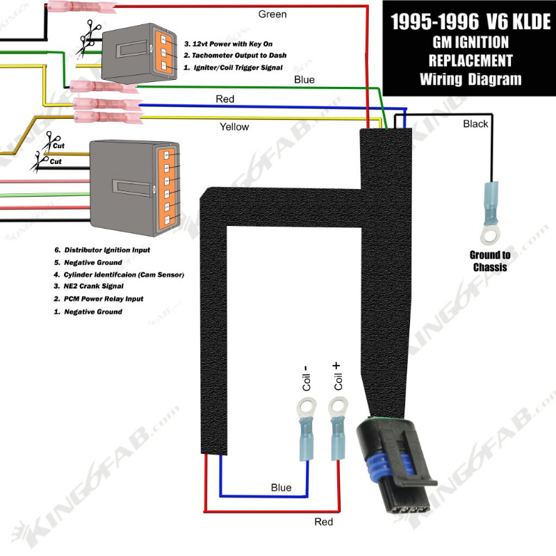

    Identifier votre allumeur, et débrancher les 2 prises l une a 3 fil l autre a 5.
    Etape numero 2

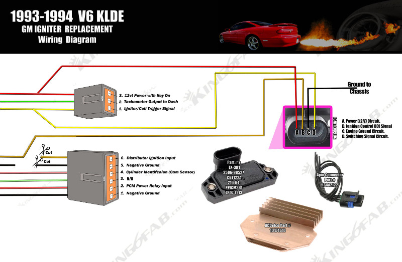

    vous assuré de l ordre des couleur entre le plan que je fournit et la realité ( ATTENTION les models de probe année fabriqué fin 95 peuvent etres des hybride 94/96 avec un code de couleur qui correspond a rien mais ca fonctionnera quand même si vous contrôlez bien l étape 3 )
    étape numéro 3
    avec votre multimètre contrôlé la continuité entre le fil 5 NOIR et une masse, normalement vous devriez avoir une continuité parfaite;
    Contrôlez la tension d entré +12v apres contacte sur la prise a 3 fil, c est lui qui va être important d identifier car en fonction de l année de votre probe il peut etre soit en numéro 3 soit en 1 ( voir schéma )
    voila les deux possibilité de faisceaux que nos probe peuvent avoir, la différence étant sur la petite broche a 3 fil NE VOUS FIEZ PAS A LA PARTIE DROITE DES SCHEMAS, SE SONT DES EXEMPLES

    couper les fils dont on va avoir besoin en faisant surtout tres attention de laisser de la longueur pour revenir en arriere et ressouder comme a l origine vos fils si toute fois vous vous foirez ou si vous voulez remettre votre allumeur OEM.
    les extremité non utilisé isolé les avec un bout de gaine thermo proprement.
    denudé vos fil et souder et prenez soit de bien glissé la gaine thermo avant soudure.
    suivez bien le schema.

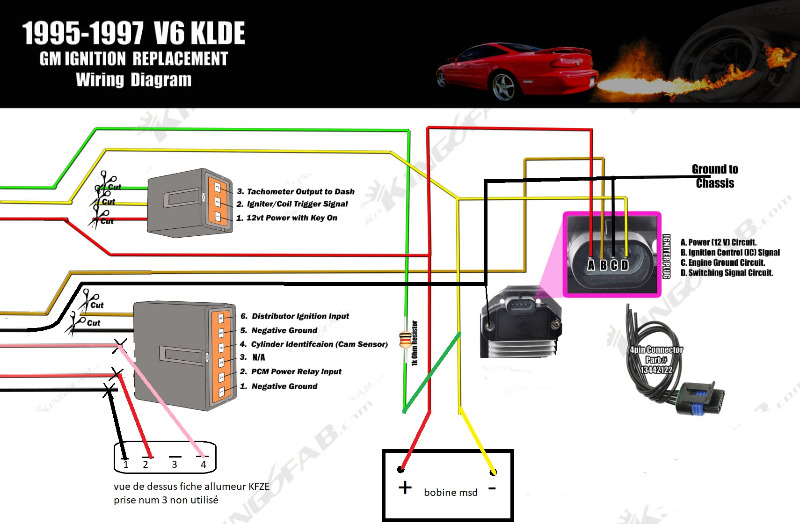

    MONTAGE ICM ET BOBINE EXTERNE
    En soit le montage reste le même en suivant correctement le schéma mais a la différence prêt c est que vous devrait adapté sur votre chapeau d allumeur un plot pour y branché le cable de la bobine.
    donc la vous devrai jouer de la perceuse et tout et franchement c est galere DONC, pour vous evité ca je vous invite a trouvé un allumeur de MX3 ou xedos v6 moteur kfze type TOT 52071
    l avantage c est qu il a deja le chapeau d allumeur modifié pour acceuillir une bobine externe donc bien moin chiant, pare contre si possible essayer de le trouver avec sa prise 3 fil car sinon il faudra vous debrouillez pour vous raccorder dessus.
    (je vous met un lien vers un américain qui a fait le même montage sur sa mx6 et il explique bien comment monter le plug sur le chapeau d allumeur d origine )
    www.imazda.com/wil/howto/hei/index.htm
    personnellement j ai recuperer les 2 fiches femelle d un vielle allumeur pour y ressouder mes fils dessus de facon a faire un montage type plug and play. l avantage c est que si je le souhaite j ai juste a débranché les 2 fiche, remettre mon allumeur d origine, tourner la clef et vroum. tout ca dans le but de pas avoir a couper mon faisceau d origine.
    oubliez pas de bien soudé une résistance de 1khoms sur le fil qui va au tachymètre car sinon vous grillerai votre compte tours au tableau de bord!
    recuperer les fiches de l allumeur est assez chiant a faire il vous faudra un bon dremel et de la patience, une fois vos fil soudé utilisé la gaine thermo pour cacher les extrémités et utiliser le pistolet a colle chaude pour isoler correctement les fils, ca permettra aussi de rigidifier votre montage.
    une fois le tout installé par précaution verser de la colle chaude sur les vis + et - de la bobine externe, cela évitera par mégarde ou de faire court circuit pour X raison et cela évitera que les vis se desserre a cause des vibrations.
    contrôler l avance a l allumage avec une lampe strobo en effectuant la procédure de réglage : moteur chaud et en shuntant TEN et GND dans le boitier diag.

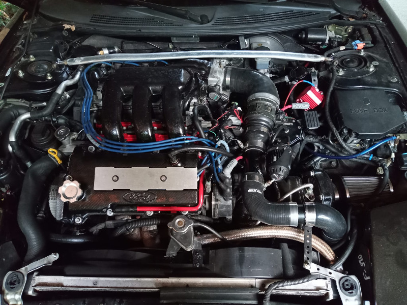

    Petit retour de mon montage,
    il est tres fiable.
    j ai effectué plusieurs centaine de bornes dans de multiple condition ( froid, pluie et faire chauffer le moteur avec une conduite tres sportive ) aucun raté a l allumage ni défaut quelconque a signalé.
    honnêtement ne vous emmerdé plus a changé vos allumeur... investissez comme je l ai fait dans ce type de montage et la au moin vous aurez plus la peur au ventre de tomber en rade d allumeur sur le bord de la route.
