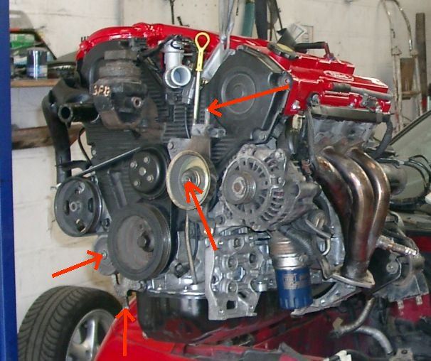

    J'ai une nouvelle question pour vous : Est-il possible de changer/retendre ces deux courroies sans tout démonter (roue, support moteur...)? J'ai trouver des tutos pour la courroie d'alternateur, mais rien pour la courroie d'accessoire... Quelqu'un pourrait m'indiquer les parties à démonter/boulons à desserrer pour la remplacer?
    Merci d'avance!
    Re: Présentation - Question d'un futur acquérieur de Probe 15 Avr 2012 08:06 #152980
    Pour changer les courroies il n'y a rien à démonter. Il faut juste manœuvrer les deux tendeurs.
    Tu desserres les deux poulies de tension (l'écrou au bout de la poulie) puis tu fais tourner les vis de réglage avec une clé de 10. Là, tu peux changer les courroies.
    Une fois les courroies en place, tu retends avec les vis de réglage puis tu resserres les deux écrous des poulies.
    Le tendeur de courroie d'alternateur se manœuvre par le dessus et l'autre par le bas. Prévois des chandelles si tu n'as pas de fosse.

    Ok, merci pour les conseils. C'est un peu galère à atteindre mais ça a l'air faisable (par contre la photo c'est un V6 non?, j'ai le 4 cylindres).
    Sinon comment dois-je faire pour définir la bonne tension? Ça se fait à l'oeil ou il faut forcement un outil spécifique?
