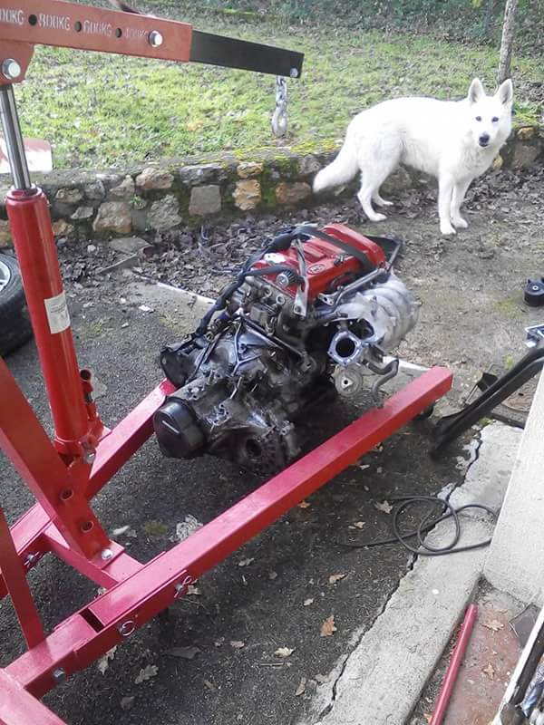

    Allez quelques photos et quelques news :
    moteur sortie avec le frangin :
    donc depuis j ai fait environ 600km sans trop de soucis, j avais un claquement vraiment curieux a froid et non a chaud jusqu a aujourd hui ou le claquement été tellement fort que je pensait qu une bielle ete en train de couler... au final ce n ete que ma poulie de pompe a eau qui s été desserré... plus de peur que de mal.
    ha oui j oublié, j avais une tite fuite d huile du au fait que j avais zapé de mettre de la pate a joint au niveau des poulie d aac. au final j ai un moteur qui ne fait pas un bruit, qui demarre au quart ca fait plaisir!

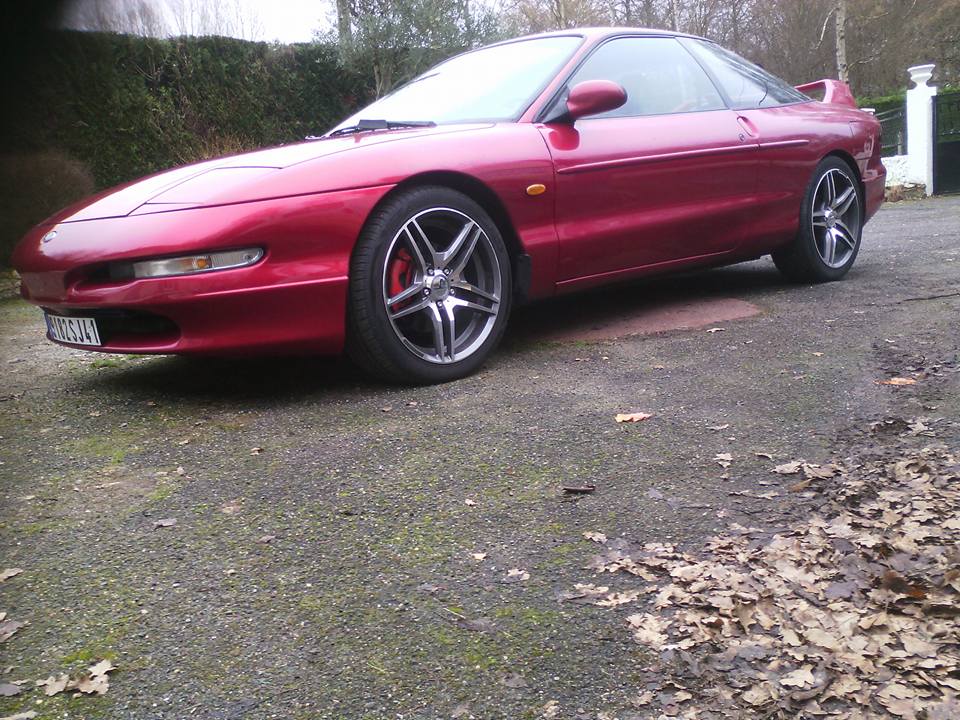

    tops les photos!!
    t'as refait les pets de carrosserie?
    wickerman's probe (MAJ nouveau moteur tout neuf ) 07 Fév 2016 13:59 #175433
    Non toujours pas, elle aura sa peinture complète sûrement en fin d année.
