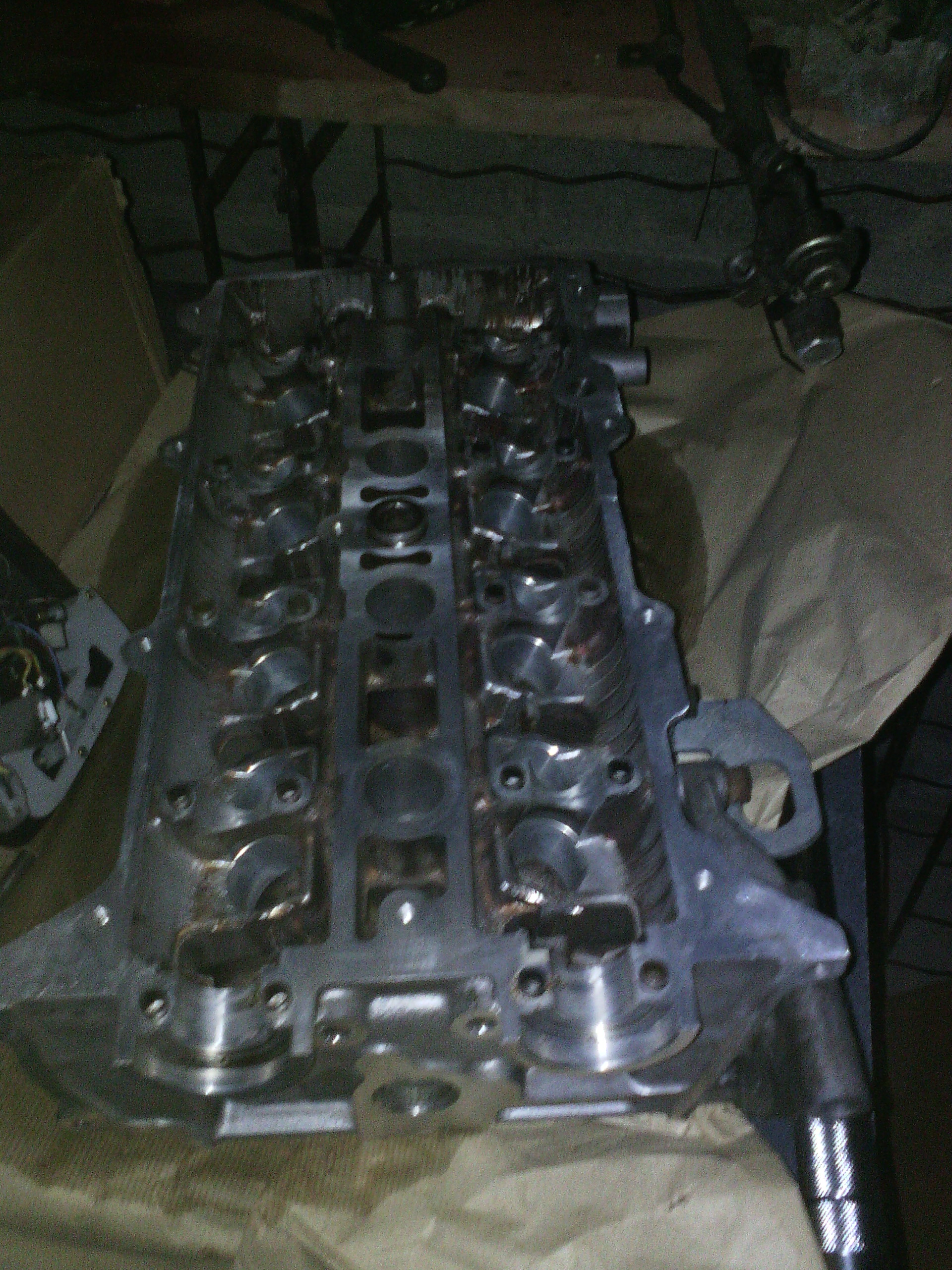

    Bon pour aujourd hui pas beaucoup d avancé, j ai déposé ma culasse chez un rectifieur pour la faire contrôler et rectifier si besoin, pare contre toujours pas reçu mes bielles et sa commence a me gonfler sévèrement car il me manque juste les bielles pour commencer a remonter le bloc grrrrr ... la patience est une vertu comme dirait l autre...

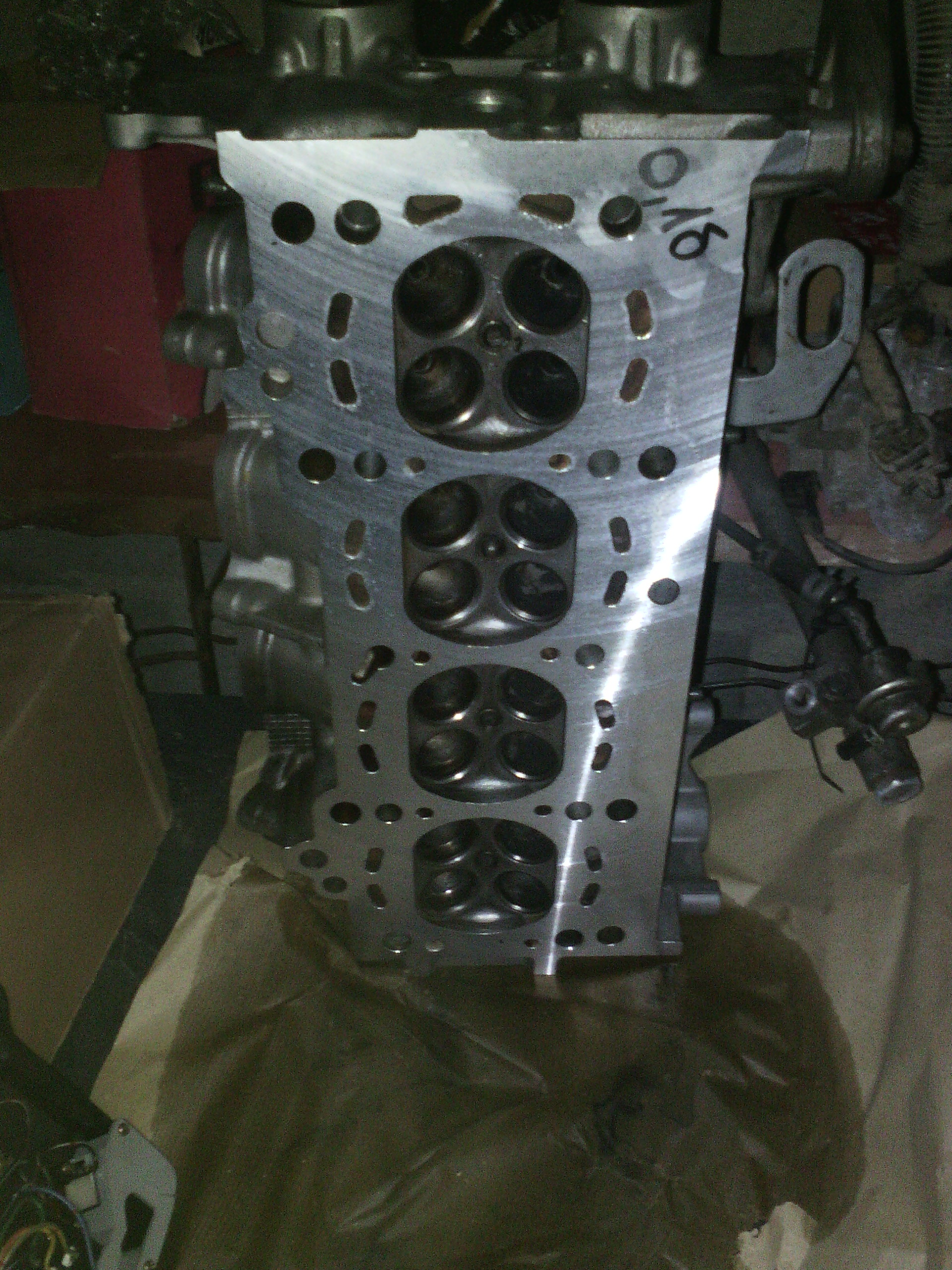

    Hop culasse surfacé eprouvé et toute propre.
    pour les bielles j ai recommandé a un autre fournisseur car le 1er m a limite arnaqué heureusement j ai pu me faire rembourser.

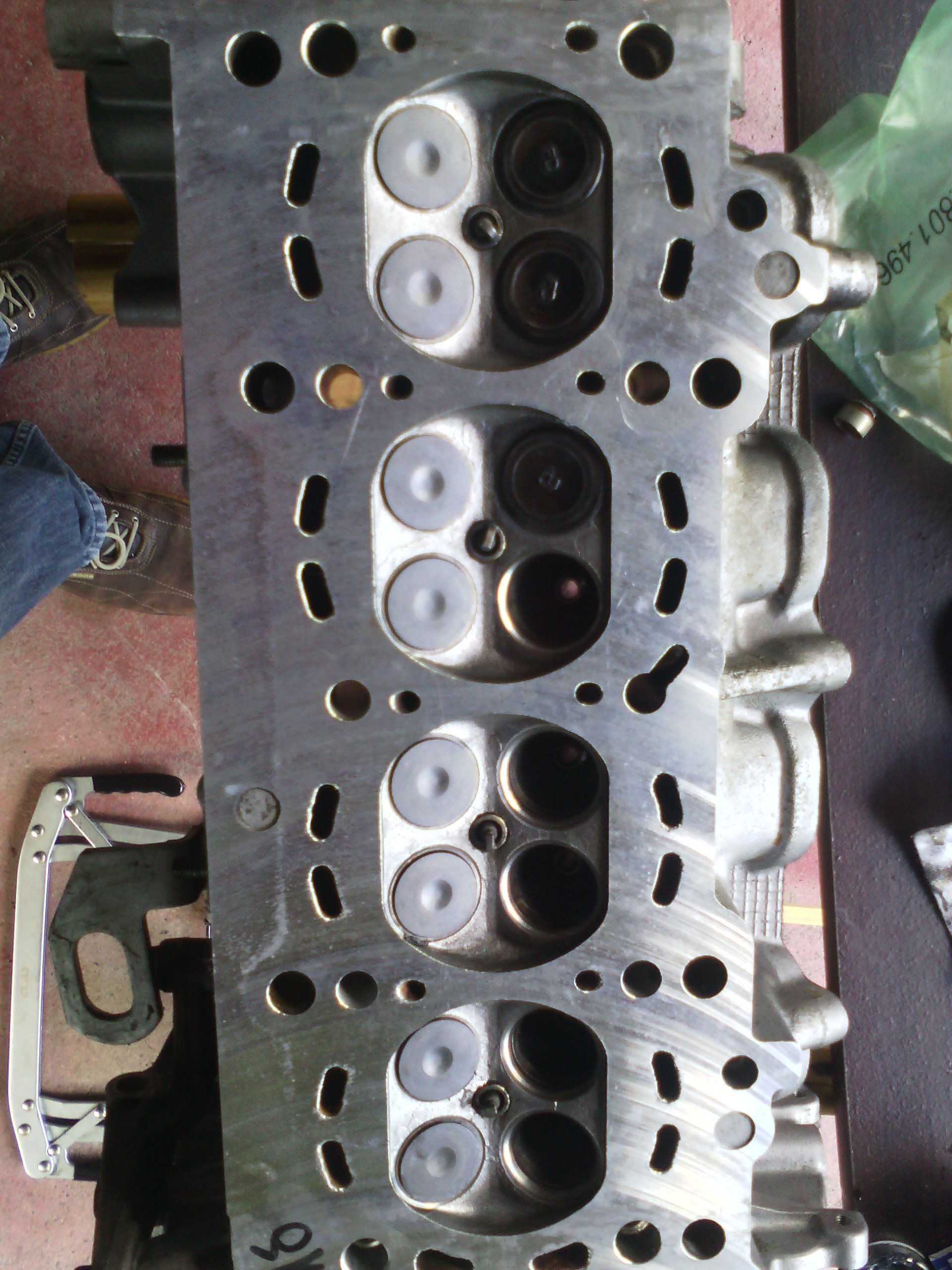

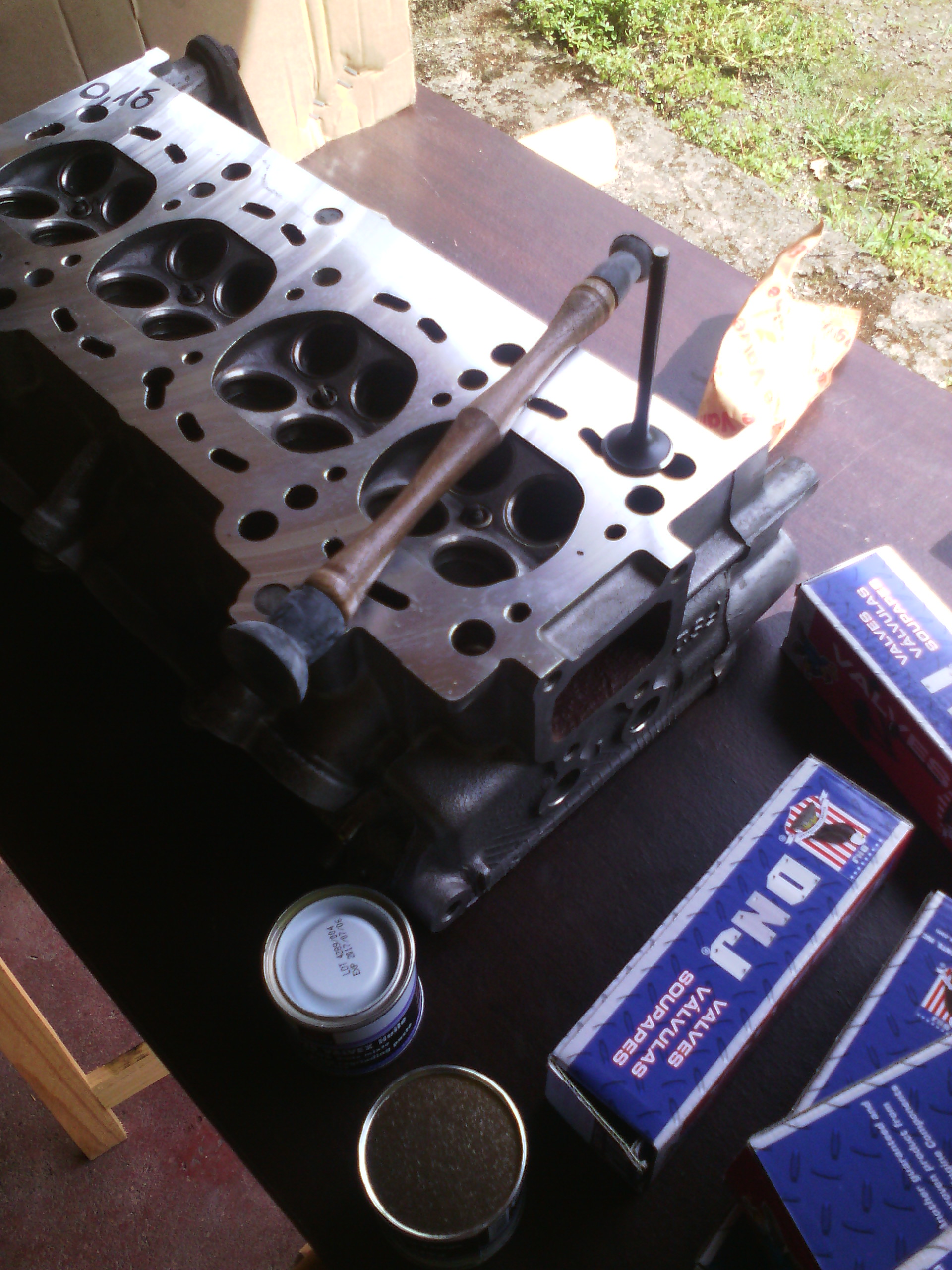

    ayant eu un peu de temps j ai commencer le rodage des soupapes.
    J ai conservé les soupapes d admission car elles etaient vraiment propre et en bonne etat donc juste un coup de nettoyage et rodage et hop remonté avec des joints et ressort neuf.

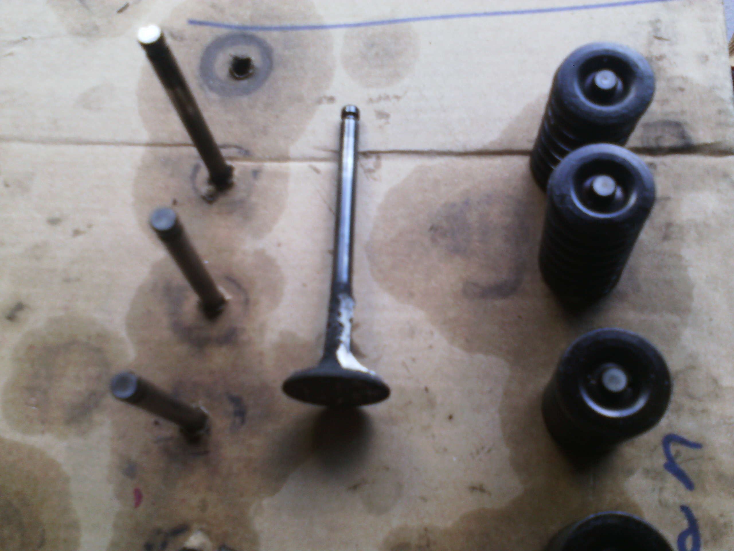

    pare contre les soupapes d échappement sont bonne pour la poubelle, elles sont vraiment crade et dans un sale état donc j ai pas pris la peine de les restauré, j en ai commandé des neuve, mais c est plus long a rodé :s
    photo d une soupape d échappement, j ai juste mis un coup de cuter pour retirer la merde :
    en tout cas je galère vraiment a mettre les demie lune, faut vraiment être patient et minutieux, pour une soupape je peux mettre 30seconde a tout monté et celle d apres 15min a m arracher les cheveux...
    faute de temps il m en reste 3 a roder et a installer
