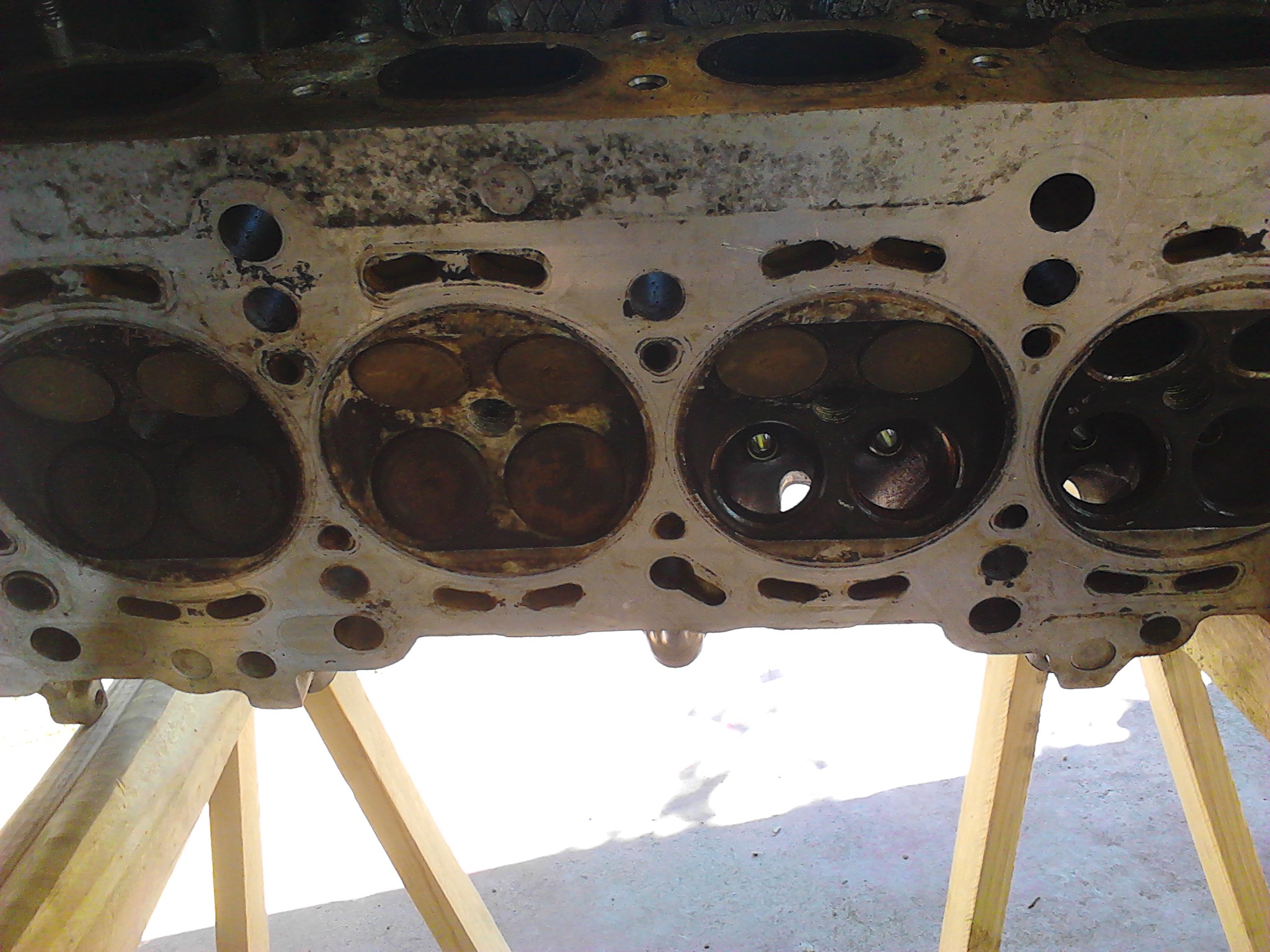

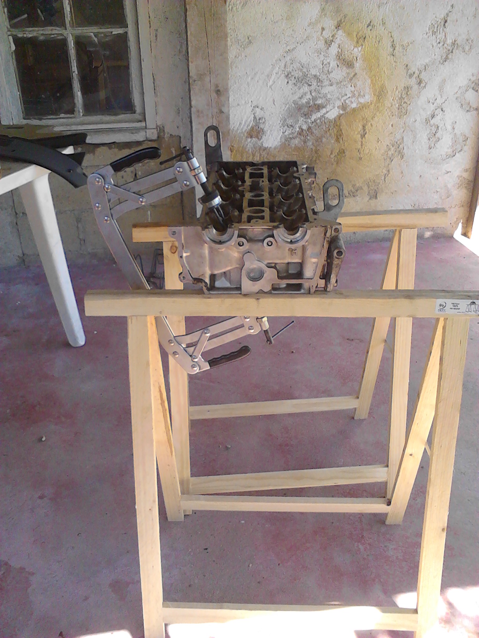

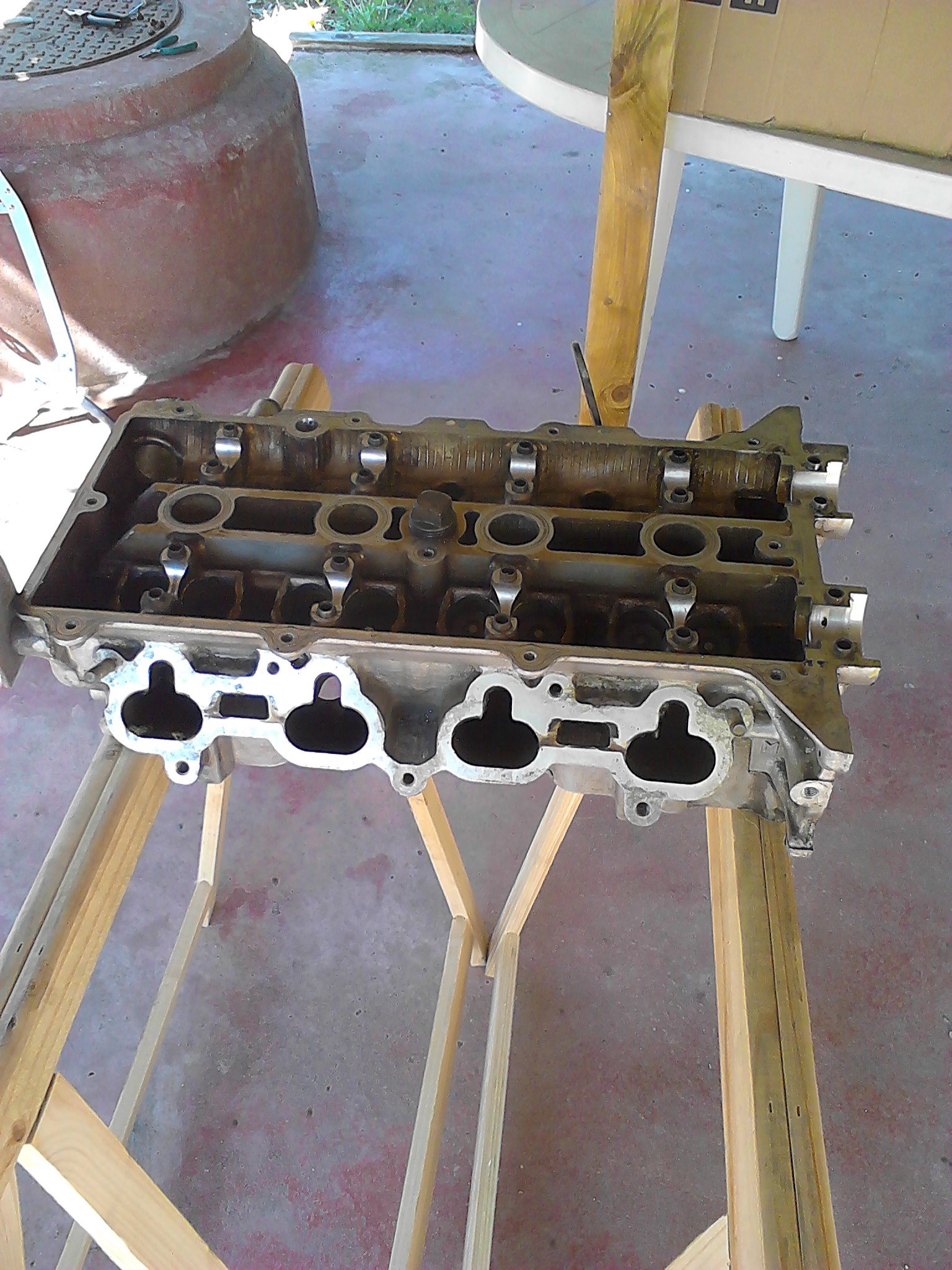

J ai été obliger de me remettre en athmo car j avais un drole de bruit venant du turbo ( un boulon c est fait la mal... ) et en démontant le tout 2 vis mon peter dans la culasse 6B01A772
de toute façon le moteur ayant plus de 270mkm je pense que sa retraite sera mérité.

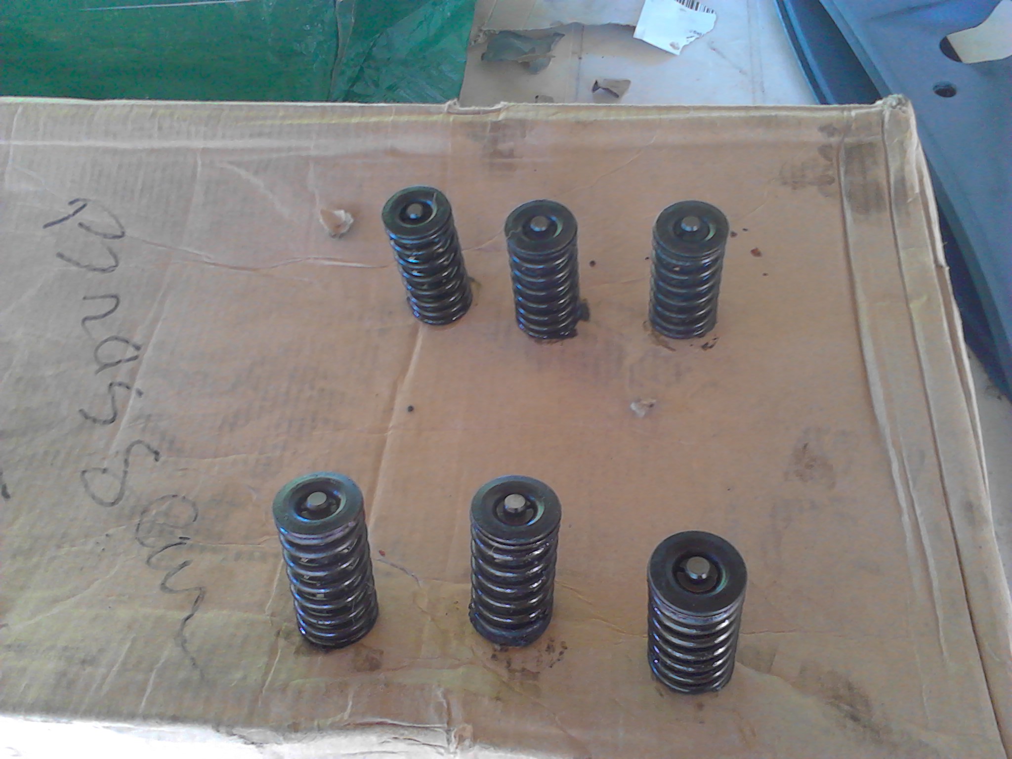

Sinon aujourd hui je me suis occupé d une culasse que j avais en rabe que j ai eu en achetant ma donneuse d organe, une des soupape avait du faire bisou bisous au piston car elle etait un peu plié, donc dans un premier temps :
demontage des soupape, recuperation des demie lune et support des ressorts, et nettoyage/degraissage complet.
je pense par la suite la remettre a neuf si bien sur elle n est pas bonne a metre a la benne ( je verrai ce que le rectifieur me dira )
donc a suivre : rectification complete, soupape et ressort de soupape et guide de soupape.
voila quelque photo:
