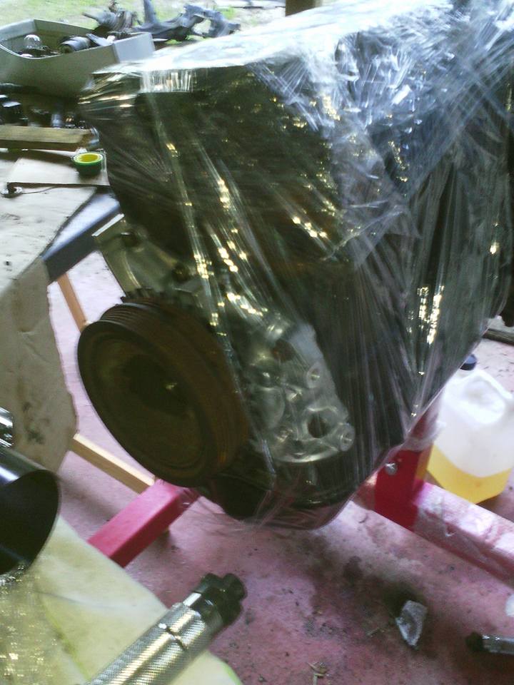

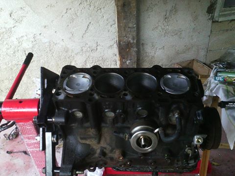

    wickerman's probe (MAJ rebuild moteur photo p19 ) 12 Sep 2015 12:03 #173403
    J ai remonté les pistons dans le bloc, monter les segment a la main était mission impossible, je suis pourtant pas une tite nature mais je devait surement mal m y prendre, donc une fois le compresseur de segment recu en a peine 15min tout fut monté dans les règle de l art, un ptit serrage au couple et au bon angle plus tard voila ou j en suis :
    j ai remonté tout le systeme de crépine/ pompe a huile et j ai remonté l ancien carter d huile que j ai au préalable entièrement nettoyé, le tout monté avec de la pate a joint PERMATEX ultra black.
    Emballé c est pesé :D
    malheureusement la nuit tombe de plus en plus vite ce qu il me laisse un peu moin de temps pour bosser chez moi, aujourd hui je pense remonter la cullasse.
    Quand au nettoyage exterrieur du bloc j attend que tout le bloc soit remonté pour pouvoir le faire.
    affaire a suivre

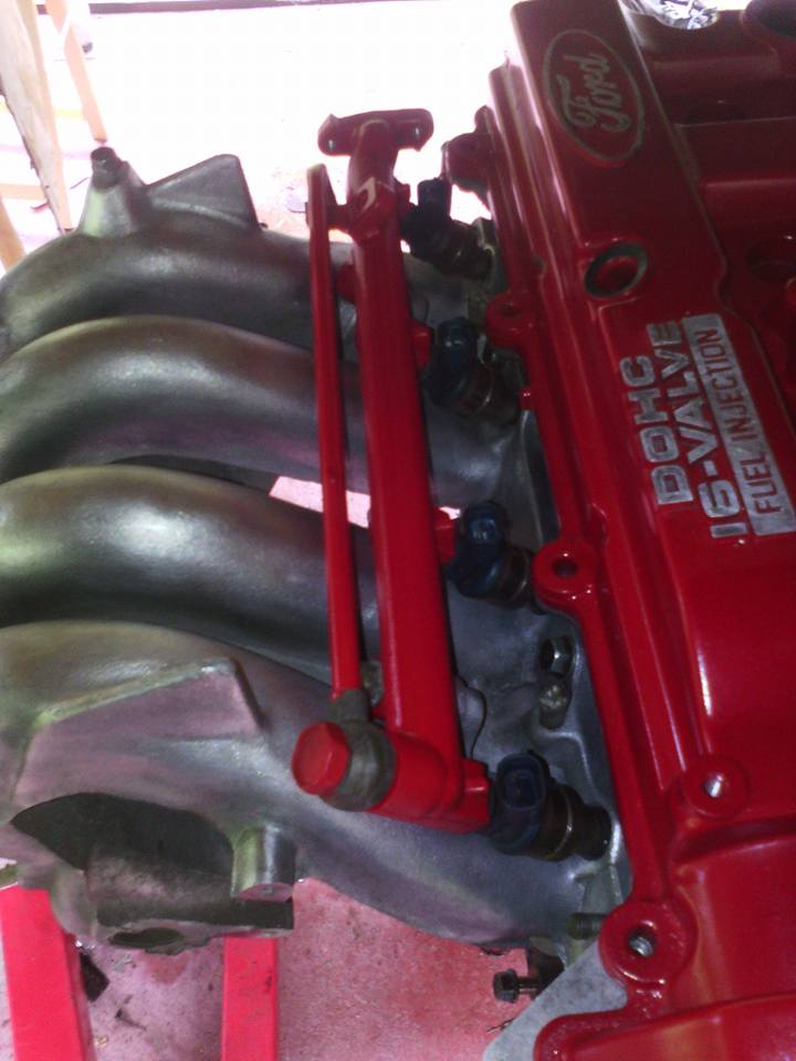

    wickerman's probe (MAJ rebuild moteur photo p19 ) 13 Sep 2015 18:23 #173422
    Culasse monté et j ai fait un ptit montage a blanc du collecteur d admission, rampe d injection etc etc.
    Ça prend forme doucement :)
