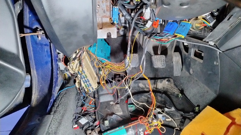

Je viens d'essayer le montage avec allumage déporté (j'ai fait une installation à l'arrache pour tester. Mais toujours pareil. Le circuit se met en pression d'essence sans soucis, mais rien aux bougies... Je désespère. J'ai revérifié tous les connecteurs que j'ai pu trouver sous le tdb, j'ai vidé une bombe complète de nettoyant contacts mais... J'ai également vérifié tout ce que j'ai pu trouver comme masses, tout démonté et gratté...
Le démarreur tourne, elle sens bien l'essence mais pas d'étincelles aux bougies... Je pleure.
Démarrage difficile puis roule normalement 21 Sep 2026 21:42 #192442
Salut, tous les voyants de tests s'allument au tableau de bord quand tu mets le contact? tu vois bien le voyant de diag moteur s'allumer puis s'éteindre?
Il y a des codes d'erreur sur la prise DIAG ?
Tu as déjà lu les tutos de test de l'allumeur où je présente les mesures de tension des capteurs internes à l'allumeur (PMH vilebrequin et Arbres à Cames) pendant qu'on tourne une roue?
