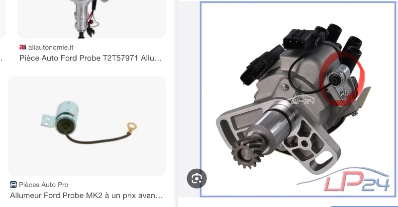

    De nos jour tous les allumeur sont des allumeurs qui viennent de chine... la qualité sera au ptit bonheur la chance...
    j ai cru voir sur le forum des personnes qui etait embeté avec leur allumeur de 16v et cela provenait du petit condensateur, peu être que le remplacer serait un test a pas cher avait de dépenser 300balles

    Démarrage difficile puis roule normalement 22 Déc 2025 18:47 #191787
    Salut à tous,
    Il s’agit de ça :

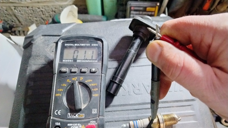

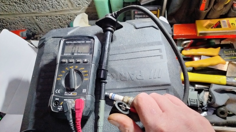

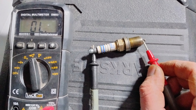

    Salut psyko, je peux me débrouiller pour trouver un mano à aiguilles mais je ne comprends pas bien où je dois me brancher ni comment : côté régulateur de pression ou de l'autre côté où il y a un raccord banjo ?
    Autres questions :
    Pour vérifier mes bougies, on est d'accord que si je teste a l'ohmmètre, je dois avoir une continuité entre la tête et l'électrode ? Or on voit sur la photo que je ''ai rien sur aucune des 4 bougies.
    Même question pour le faisceau de bougies : je dois avoir une continuité entre la partie sur l'allumeur et celle qui va dans le puits de bougie, pas vrai ?
    Pareil je n'ai rien sur les 4.
    Est il possible que les 4 fils et les 4 bougies aient grillé en même temps ??
    Bizarre non ?
    Hâte de lire vos avis.
