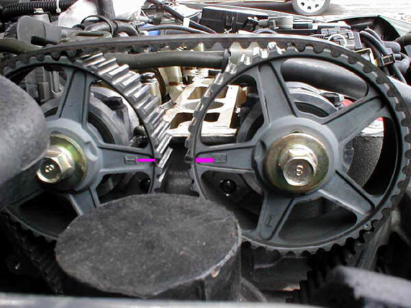

Photo de mon moteur Probe 16V année 94.
Regarde les positions des AAC, tu mets la 5ème vitesse enclenchée, clé de contact coupée et tu pousses ta Probe, tu dois pouvoir retrouver les mêmes positions des AAC. En principe avec les repères sur les poulies, on ne peut pas se tromper.

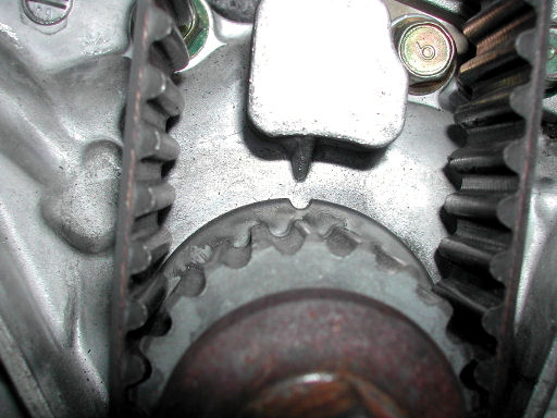

Quand tu l'as remonté, as tu bien aligné les deux repères (sur le pignon et sur le corps) ? ce qui expliquerait le décalage sur le cylindre 4 du doigt au premier montage.

Quand il parle du corps, il parle du repère au niveau du pignon de vilebrequin.
Tu dois avoir ce repère d'aligner ainsi que ceux des poulies d'arbre à came.

code 04 ne démarre plus 18 Aoû 2013 17:07 #161626
Non, je parle des deux repères sur l'allumeur, qui permettent de placer le pignon (et donc le doigt) en bonne position par rapport à la tête et les 4 plots. Avec ces repères et le moteur en PMH sur le cylindre 1 on a automatiquement le doigt en bonne position. Sinon, le doigt peut être n'importe où, et le moteur ne démarre pas.
