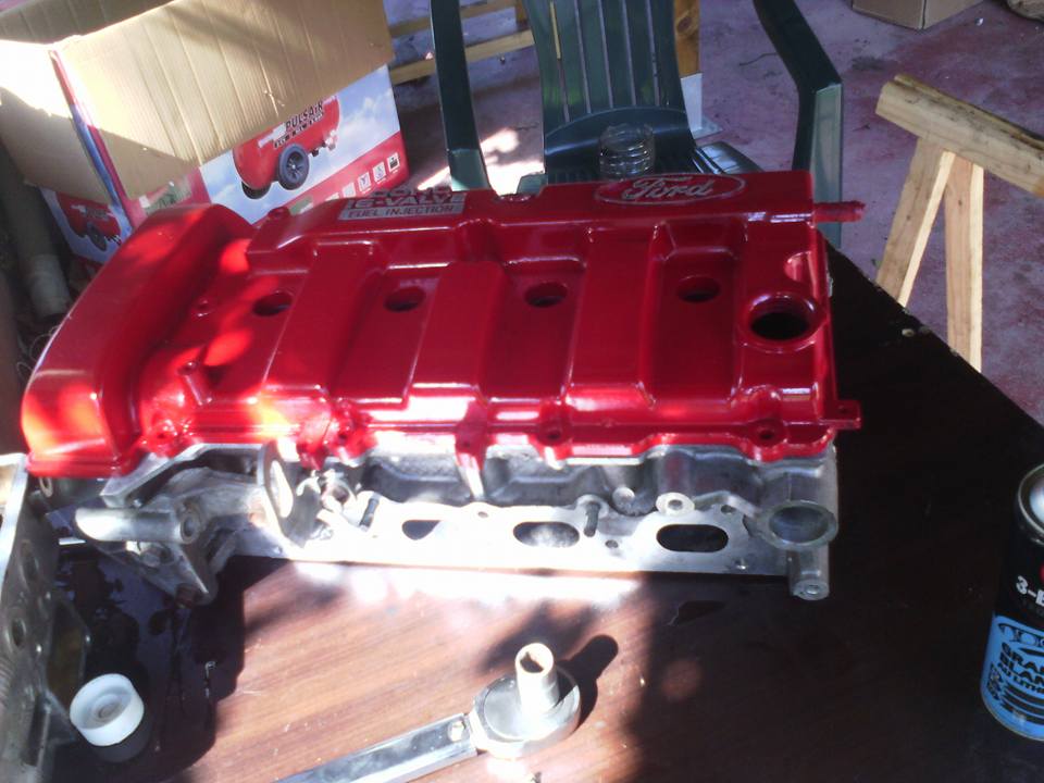

hop culasse terminé.

C'est quand même sacrément esthétique le haut de culasse rouge!
Prends ton temps pour tout remettre, sinon après tu vas plus savoir ce que faire!!! ;)

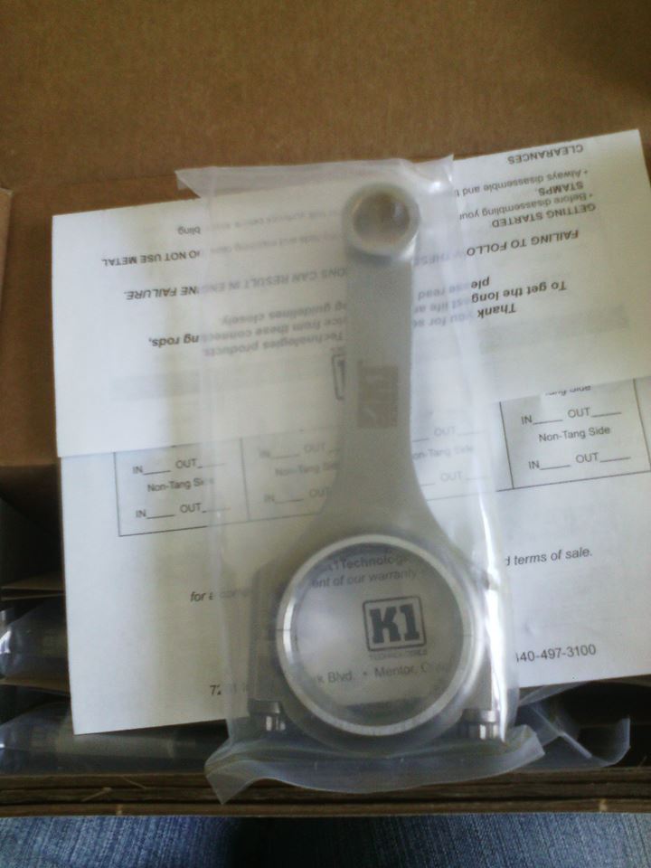

J ai recu mes bielles forgé avec une belle facture dees douanes ;@
donc bielles forgés K1

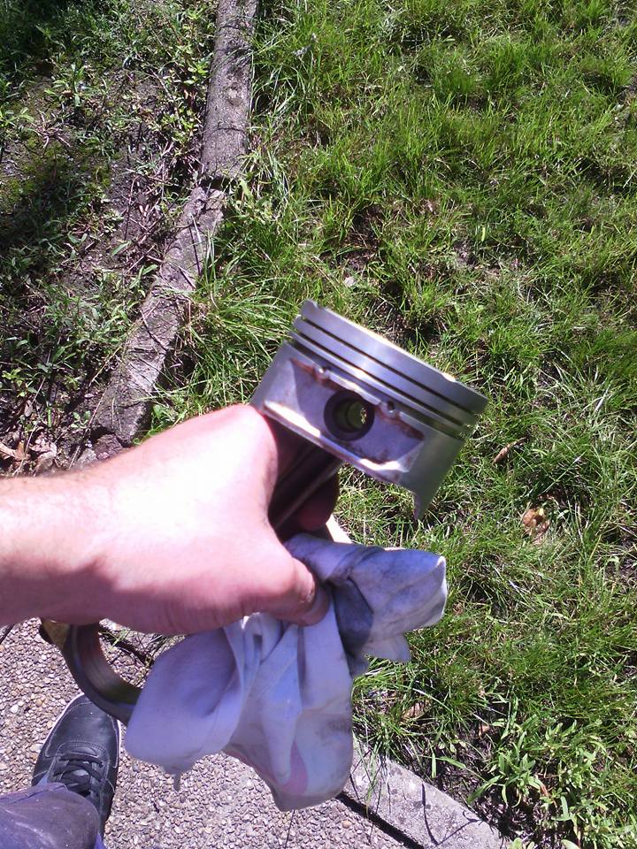

le probleme c est qu elles ne sont pas compatible avec les pistons d origines... donc je ne pourrais pas les monter car je n ai vraiment pas le budget en ce moment pour acheter des pistons wiseco ( dont l axe du piston est maintenu via 2 clips, alors que les notre sont monté a chaud )
donc comme mes bielle et piston d origine été en bonne etat je les ai nettoyé et remis a neuf, gros nettoyage et je suis vraiment pas mécontent du resultat.
j ai commencé a remonter mon bloc, le bloc que j ai a l heure actuel dans ma probe sera lui aussi refait a neuf et cette fois ci il aura bielle et piston forgé, donc le temps de me renflouer financierement et trouvé mes pistons je tournerai avec se moteur.
