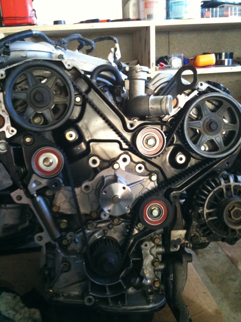

    bon ben c est pas encor aujourd’hui que je vais pouvoir tester mon auto elle démarre c est déjà pas mal mais ça claque dur le pire me viens a l idée jeux au piston cousiner qui ce fait la malle ou tendeur de courroie pourtant tout est neuf
    au démarrage gros claquement puits au ralenti plus rien et des que j accéléré ca repart de plus belle
    donc je commence par vérifier le plus facile la distri et la surprise
    en espérant que ce soi bien ce putain de tendeur qui fait ce bruit
    défenseur team bleu pacific
    v6 de 96
    Re: Prépa. de mon petit V6 09 Sep 2012 16:26 #156747
    Salut tristan.
    Bizarre ce décalage de la courroie de distribution, certainement le tendeur qui aurait lâché.
    Photo du moteur de la Probe V6 à arnosousoff (merci). ;)
    i49.servimg.com/u/f49/11/39/02/85/img_0711.jpg

    salut mec, je peux t'aider avec toute les distri qui m'ont pété dans les doigts... ( pas loin de 7!) et les kit ebay c'est de la merde!!!! deja le tendeur claque meme au bout de 100km! de plus le galet du haut est jamais le bon! il depasse de peu mais il fait que la courroie touche pas en entiere dessus.. donc le top c'est le kit sur mister auto le made in japan

    Du coup j ai tout recommender sur oscaro et rockauto tout en gaste commd ca c est sur que c est du bon
