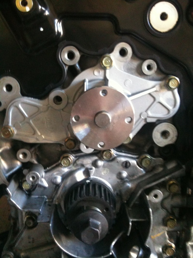

Salut James,
Alors pour le calorstat je ne saurais dire car je ne m'y connais pas ^^
En revanche, pour la pompe a eau, elle est accroché a sa poulie :p
Si tu regardes ton moteur sur la gauche, tu as la courroie de DA, et juste après tu as une poulie avec une courroie plus petite, cest la poulie de pompe a eau, pompe a eau qui est cachée derrière les caches plastiques recouvrant la distribution... Donc si tu changes ta pompe a eau, profites en pour changer ta distri...

Pour la pompe à eau voici une photo
elle se trouve ici derrière les caches distrib et la distri en elle même:
Bonne recherche à toi ;-) )
