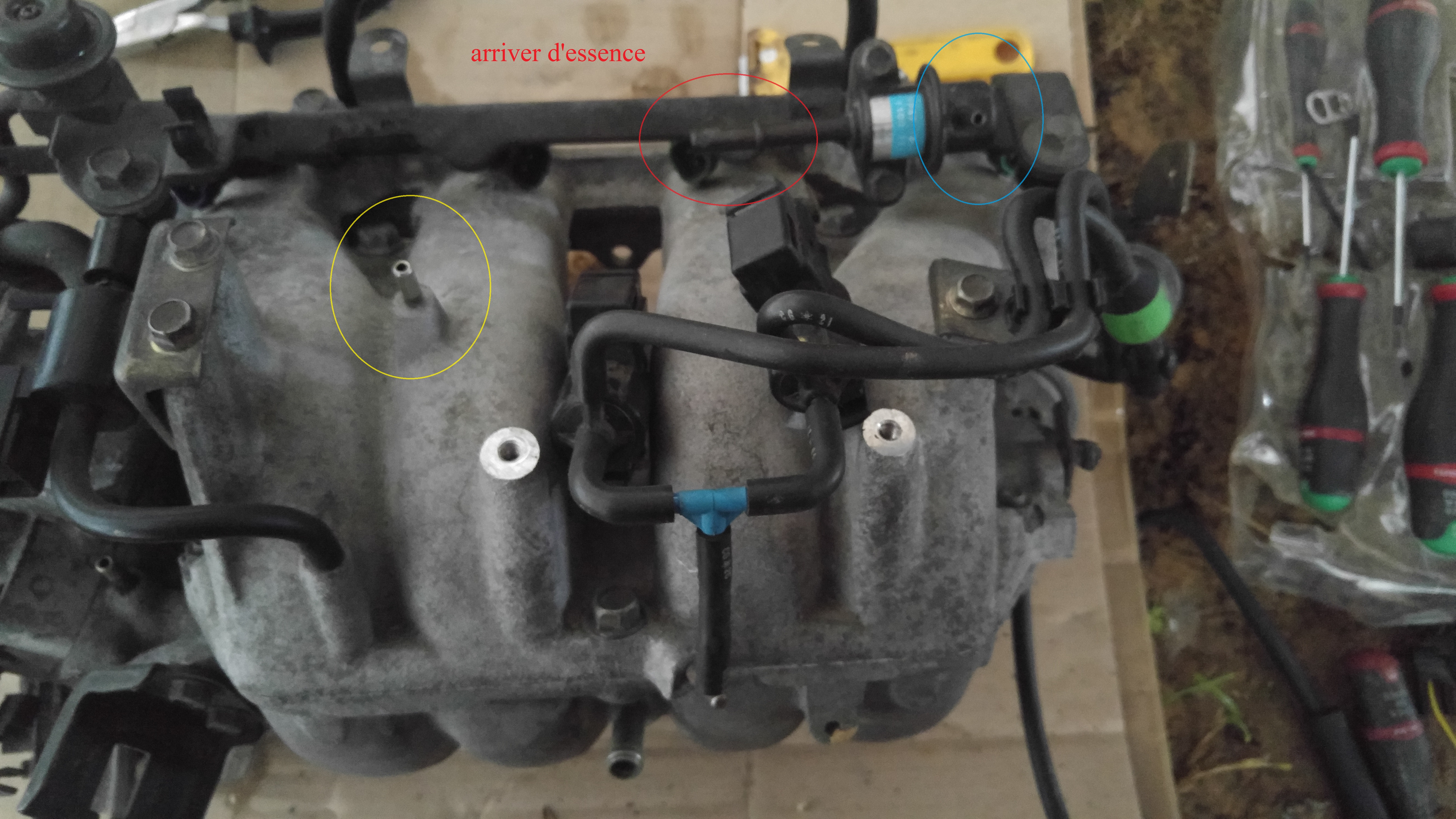

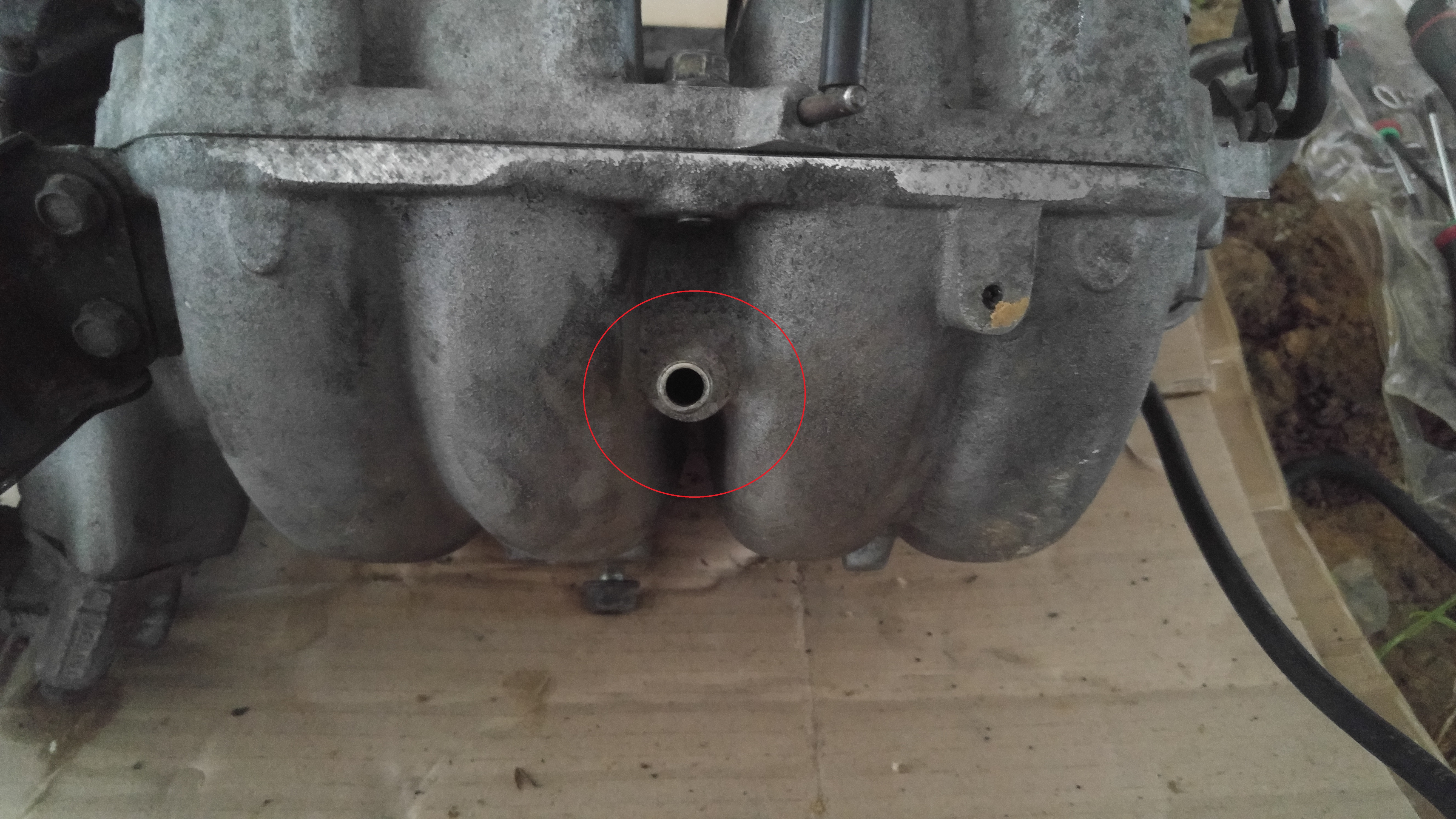

    bonjour wickerman je voudrais savoir si il te rester des photo de ton collecteur 4 papillon je voudrais comparer certaine chose avec le miens
    Re: montage collecteur admission FS-ZE 04 Nov 2015 07:47 #174080
    Salut, non desolé je n ai pas d autre photo, poste les tiennes pour voir, qu est ce qui te chagrine?
    Re: montage collecteur admission FS-ZE 04 Nov 2015 10:34 #174082
    j'ais poster les photo dans le topic de ma présentation, il me manque tout le circuit des acuateurs

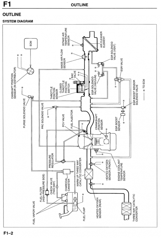

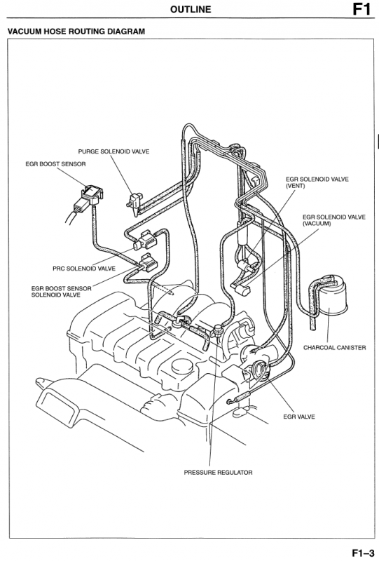

    montage collecteur admission FS-ZE 04 Nov 2015 15:20 #174085
    Ça te seras utile je pense...
    Toutefois je ne garantis pas que ce soit identique sur ZE.
    montage collecteur admission FS-ZE 05 Nov 2015 16:25 #174114
    merci pour les schemas coyotarnak sa ma asser bien aider et j'ai bien remarquer quecelon les annes il y avait plusieur schemas qui different un peu celon les annes
    petite question qu'est ce qu'un charcoal canister?

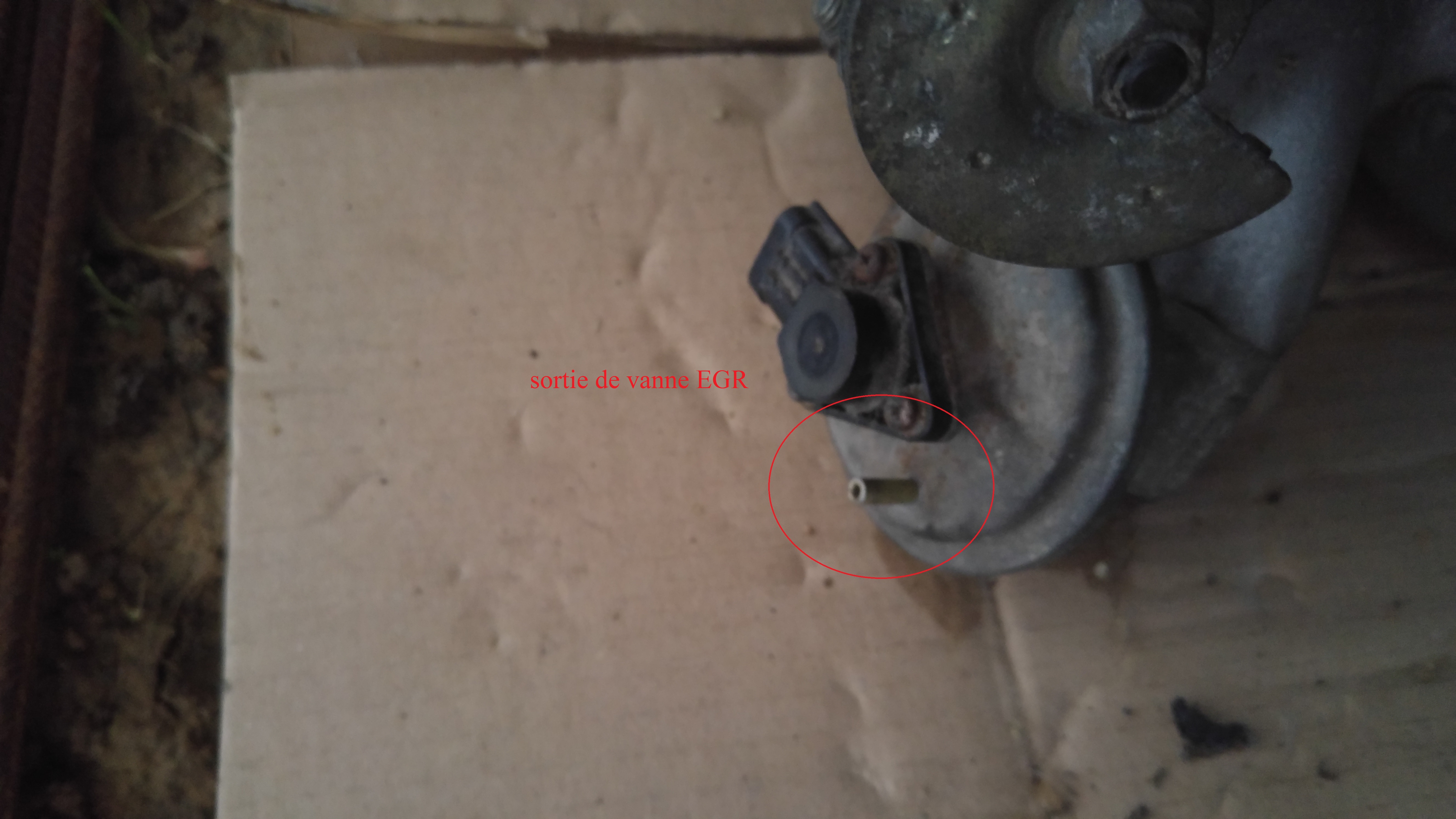

    j'ai commencer a refaire un circuit mes je bloque pour le circuit de la de la vanne EGR avec les solenoids?
    pouvez vous me dire si ce que j'ai c est bon ou si il faut modifier ? avez vous une idee pour le circuit EGR ?
